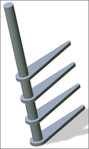

Gute Bilder zum Aufbau des Ruders
Diese durchgesteckten VA-Stäbe an einem dynamisch beanspruchten Bauteil finde ich gruselig...
So muss es aussehen:
Hits:	323
Größe:	41,4 KB
Mario
Anhang 868883
Mario
Geht doch noch,wie geschrieben bei einer Malö 36 waren es an den Schaft geschweisste Flachalus.
Aber man kann es drehen und wenden wie man will mit noch so schöner Technik,also druckfesten Formen in denen die sorgfältig zusammen geklebten Ruderhohlkörper mit geschlossenzelligem Schaum ausgeschäumt werden usw bekommt man nicht annähernd die Festigkeit und homogenen Verbindungen hin wie bei einem Metallruder,und auch da kann man schweisstechnisch noch Fehler machen.
gruss hein
