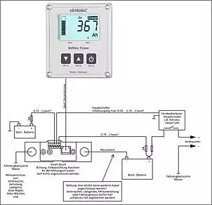

Der Shunt gehört zu einem Votronic Batteriecomputer.
Die dünnen Käbelchen führen nur zu den Plus-Polen der Starter- und Verbraucherbatterie. Der Computer selbst hing mit seiner Datenleitung mal an der RJ11 Westernbuchse rechts (und war dort mit Kabelbinder gesichert).
Denn der Computer konnte über den Mess-Shunt den Strom in der Masseleitung messen und zusätzlich die Spannungen beider Batterien auswerten (+B1 und +B2 steht auch dran).
Weiterhin war es möglich, mit dem Batteriecomputer auch einen Hauptschalter fernzusteuern mittels eines weiteren optionalen Drahts (Schaltersymbol).
