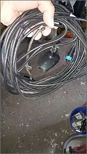

Müsste ich noch da haben...hast Du das Paddelrad noch?

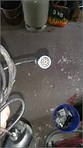

Könntest Du bitte ein Foto vom Stecker und vom Geber machen?

ok...kommt
Hits:	835
Größe:	53,6 KB
Hits:	270
Größe:	33,0 KB
Enno

der Stecker scheint zu passen, das ist schon mal gut. Bei dem Paddelrad gab es mind. zwei verschiedene Varianten. Ich hänge hier das Foto von meinem an, sah Dein Paddelrad auch so aus?

Also mein Paddelrad ist anders..aber..was hälst Du davon wenn ich Dir den Geber einfach zu sende und Du Dein Paddelrad einbaust und testest ob es funktioniert.
Danach können wir sehen was wir machen...
Enno
