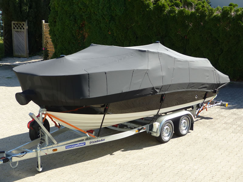

Punkt 1:
Es sollte so eine Ganzpersenning nicht auf dem Verdeckoberteil aufliegen.
Wenn es aber vernünftig gemacht ist, macht man die Reißverschlüsse am Gestängerohr auf und das Teil ist in weniger als einer Minute weggenommen.
Punkt 2:
Bei so einer Persenning ist vorne ein vernünftiger Unterbau zwingend notwendig, damit sich kein Wassersack bilden kann.
Du kannst es hier z.B. bei einer Arbeit von uns für eine Beneteau Antares 6 sehr gut sehen:
https://www.bootssattlerei-hallier.d...antares-6.html
Da kann überhaupt nichts mehr passieren, die Persenning haben wir für Kunden für das Trailern und zum Abstellen in Kroatien angefertigt.
Vom Ausnehmen der Reling oder vorne in die Persenning ein Loch reinschneiden und mit einem "Schlauch" nach außen leiten, halte ich wenig bis gar nichts.
Zum einen läuft dir dann die Drecksbrühe ein halbes Jahr irgendwo konzentriert über das Boot, viel Spaß beim Putzen und Polieren hinterher
Und wenn du die Reling ausnimmst, hast du Stellen, an denen die Bora voll unterfahren kann.
Meine Empfehlung wäre wirklich immer, so eine Ganzpersenning enganliegend und komplett geschlossen zu machen, dann kann wenig bis gar nichts passieren.

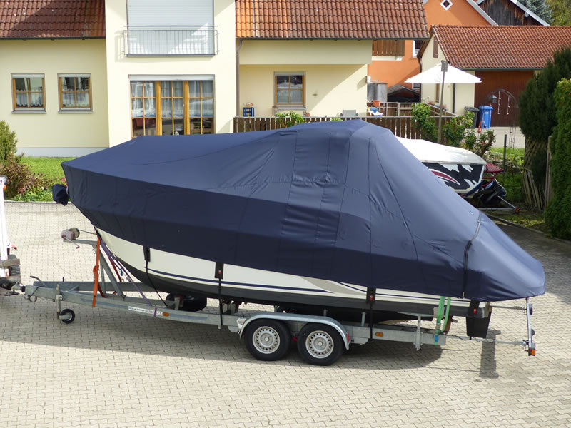

Das gleiche Prinzip hier bei einer Sealine S23:

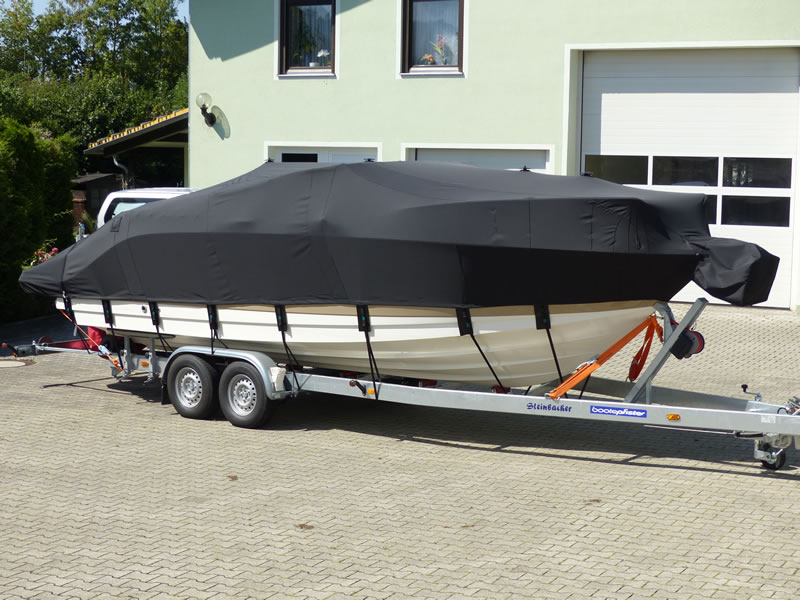

Bei den Bildern oben ist die Persenning bei der Persenningstütze komplett geschlossen, du kannst aber auch bei Persenningen den Boat Vent 3 einsetzen, der an dieser Stelle die Persenning noch zusätzlich entlüftet.
So haben wir es z.B. bei einer Sea Ray 250 SSE gemacht (nicht wundern über die vier Persenningstützen, aber die Werften bauen die Boote leider immer flacher und breiter - vom Scheibenrahmen nach vorne und hinten ist fast kein Gefälle mehr vorhanden):
https://www.bootssattlerei-hallier.d...ersenning.html

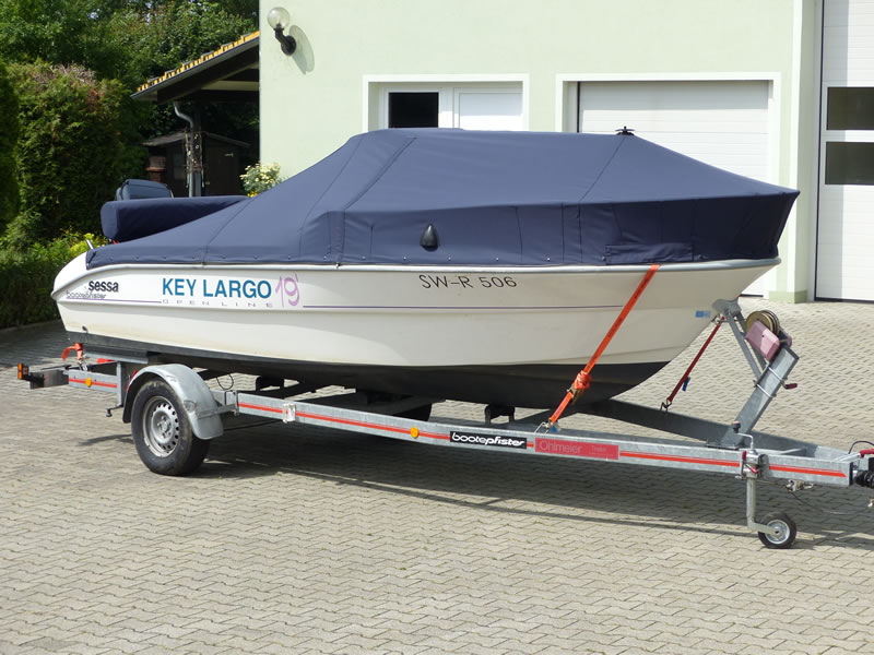

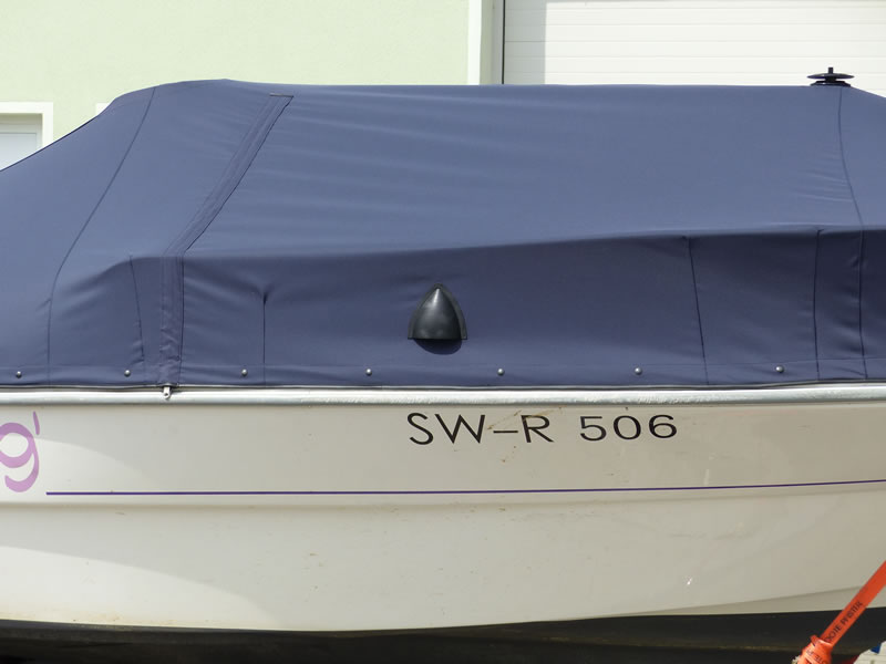

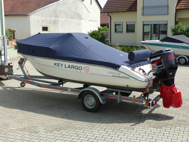

Du kannst es dann auch noch mit seitlichen Lufteinlässen wie bei dieser Sessa Key Largo 19 kombinieren, dann kann die Luft seitlich rein und oben wieder raus.
Du musst innen natürlich den Ausschnitt verstärken und ganz wichtig Fliegengitter einnähen, sonst freuen sich die Wespen über einen warmen und trockenen Platz für den Nestbau
Wenn du den Links folgst, kannst du dir die ausführlichen Artikel auf unserer Website zu den Arbeiten durchlesen, wir haben da ja noch mehr gemacht.
