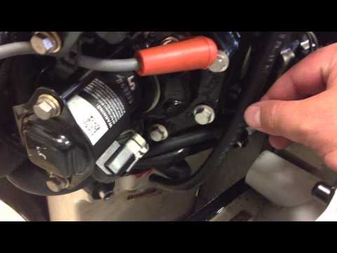

Schau dir das mal an .Ist zwar der große Bruder aber dann bekommst du ne Antwort
https://www.youtube.com/watch?v=cnM3BGphRxw
mfg Andy
Wow! Danke, dass hilft sehr viel ... Sowas hätte ich nie vermutet geschweige denn gefunden
