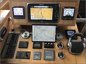

Habe mir im letzten Jahr das ECI-100 eingebaut. Da sich in der „Festina Lente“ eine Volvo-Penta D3-150 befindet, brauchte es noch das Volvo EVC Verbindungskabel für das ECI-100. Funktioniert alles perfekt über Seatalk. Könnte mir jetzt die Motordaten im Raymarineplotter anzeigen, habe mir die Daten aber aufs linke i70 gelegt.

Moin Walter,
ja das AIS 700 wartet gerade auf den Einbau und das AIS 100 kann dann weichen.
Nach Deiner Beschreibung gehe ich davon aus, dass dann noch ein Kabel zur Verbindung mit dem Yanmar nötig wird.
Aber keine extra Sensoren oder Ähnliches um auch die gewünschten Daten zu bekommen..
Ich würde es auch auf die linke Seite legen wollen. 😬
