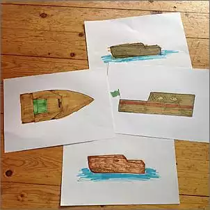

Anbei mal so grobe Vorentwürfe. Ich bastel da noch weiter....

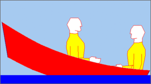

Bei den sehr kleinen Booten ist die Trimmung ja immer sehr empfindlich. Achte deshalb bei Deinen Entwürfen gleich von Anfang an darauf, dass Du möglichst mittig sitzt, damit nicht sowas dabei herauskommt:
Hits:	105
Größe:	3,8 KB
Gerade bei einem Backdecker ist man ja geneigt, die Sitzposition eher weiter hinten einzuplanen.

Deine Pläne klingen so, als wären sie zu realisieren, vorausgesetzt, du bist dir klar darüber, dass du mit dem Boot nur sehr langsam wirst fahren können und auch eine übersichtliche Reichweite hast und es ein Schönwetterboot ist.
Ich baue auch ein Boot mit elektrischem Antrieb und diese Seite ist technisch nicht schwierig zu erlernen, eine gewisses allgemeines technisches Verständnis vorausgesetzt. Der Knackpunkt sind die Batterien, nicht der elektrische Motor selbst.
Aber bevor du dich zu sehr in den Entwurf des Aussehens des Bootes vertiefst, solltest du den technischen Aspekten auf den Grund gehen. Vor vier Jahren stand ich auch ungefähr so da, wie du jetzt. Orientierungslos in der Fülle des Wissens-Materials. Da hilft aus meiner Sicht nur, geduldig und viel zu lesen, wenn du gezielte Fragen stellen kannst, bekommst du auch entsprechende Antworten. Die Frage, welche Bauart besser ist, hat z. B. viele, völlig verschiedene Antworten. Es hängt von Vielem ab. Stell erstmal ein Anforderungsprofil (Lastenheft, SOR) an das Boot schriftlich zusammen.

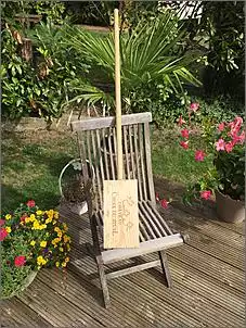

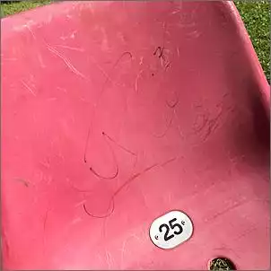

Ja, wie ich was bauen...gute Frage. Aber Holz ist sauber und gut erklärt. Und aus einem Klotz das alles raushauen, bin doch jetzt kein Bildhauer. Ich schaue mal...
Und lass mal die Büchse stecken. Ich werde nehmen was ich kriegen kann.
Und wie man sieht nehme ich das auch. Habe gesehen ein Paddel wäre ja schon eine gute Option. Und irgendwas muss ich ja heute beim Cappuccino basteln.
Also das nehmen was Keller und Garage eben hergeben und Paddel gebastelt.
Dachte auch das es mit einem "Branding" direkt schicker wird.
Ich werde es noch etwas bearbeiten...aber der Anfang ist gemacht.

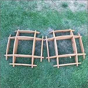

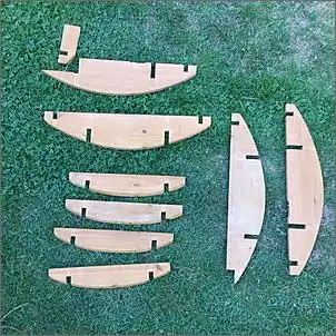

Ich habe auf dem Trödel zwei Regale gefunden. Ich habe mir gedacht, irgendwie kann man die Rundungen einsetzen oder als Form nehmen. Wie auch immer - 4,50 € ist voll in Ordnung.
Hits:	117
Größe:	165,6 KB
Hits:	125
Größe:	158,3 KB

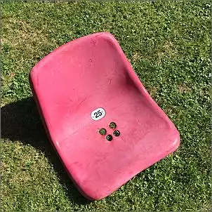

Aber der Mega Schnapp ist die Sitzschale. Ein geiles Teil und eine absolute Rarität. Eine Sitzschale aus dem Müngersdorfer Stadion des glorreichen 1. FC Köln.
Mit einer Unterschrift von Marcel Risse (laut dem Trödelmann). Wollte 15 und ich sagte "kölsche Zahl" is 11 - also für elf Euro das geile Teil geschossen. Für mich kölsche Jung ein Knaller. Und ich wurde oft angesprochen, sogar Bild hat noch jemand gemacht.
Lange Rede kurzer Sinn...dat Ding muss ins Boot rein.
In diesem Sinne
Leeven Jroos
Hits:	123
Größe:	183,0 KB
Hits:	110
Größe:	48,4 KB
Solvitur Ambulando
