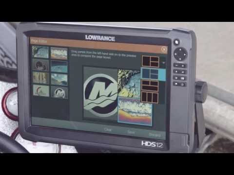

Das NMEA2000 Gateway kann von deinen Smartcraftfähigen MPI Motoren die wichtigste Daten (Drehzahl, Temperatur, Öldruck...) auf NMEA2000 übersetzen.
Das VesselView Link kann vieles mehr an Daten weiterleiten (genaue Fehler) und auch die Motoren steuern (CruiseControl)
https://www.youtube.com/watch?v=bhamHErf5kk
