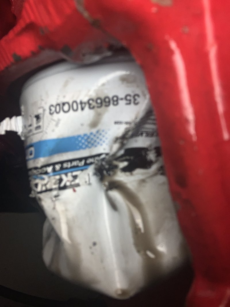

Standard Ölfilter sitzt bombenfest - 5.7 V8
Der Ölfilter sitzt rechts hinten und man kommt echt schlecht ran.
Versucht habe ich es mit einem dreiarmigen-, einem Gurtband- und einem Kettenölfilterschlüssel.
Letzteren kann man mit entsprechenden Verlängerungen auch mit Knarre von oben bedienen, jedoch drücke ich den Filter nur zusammen.
Lösen kann ich ihn nicht. Leider ist so wenig Platz zwischen Krümmer und Wand ... da haste kaum Möglichkeiten Kraft zu entfalten.
[/IMG] https://up.picr.de/39800774pv.jpg
[/IMG]
Bin für jeden hilfreichen Tipp dankbar!
Grüße, Uli
Viele Grüße, Uli

....die allerletzte Möglichkeit ist (mit Sauerei) einen sChraubendreher durchstoßen und damit drehen ...(hebelwirkung)

Diese rustikale Methode funktioniert eigentlich immer, ist aber meistens mit einer ziemlichen Schweinerei verbunden.

Ja, wie Dieter schon sagte, größten Schraubenzieher, den du hast nehmen, den Filter möglichst in den Mitte durchstoßen und dann aufdrehen. Zuvor unbedingt breites Auffangbehältnis unter den Filter stellen und ringsum mit Papiertüchern auslegen. Musste ich auch mal so machen und hat auch funktioniert.

Jetzt geht eh nur noch brutale Gewalt.
Ich hab auch schon einen Filter gehabt der so dünnwandig war das der Schraubendreher da durch ging wie Butter beim drehen.

Herbert da ist alles zu spät da geht nichts mehr.
Ansonsten Bandschlüssel von Hazet oder der je nachdem wie man drann kommt https://www.ebay.de/itm/312940552888 (PaidLink)

noch ein Tip aus eigener Erfahrung: Wenn man auf dem Ölfilter ein Lösemoment aufbringt und dieses Drehmoment hält (anstelle mit einem Ruck versucht den Filter zu lösen), dann konnte ich beobachten, wie der Filter sich gaaaaaaaanz langsam zu lösen begann. Irgendwann kam er dann. Also Kraft aufbringen (bis kurz vorm Verformen), dann Kraft halten und abwarten. Beim nächsten Mal unbedingt die Dichtfläche vor dem Festdrehen mit Öl bestreichen - aber das wirst Du bestimmt auch so schon oder jetzt erst recht wissen.

Hab ich vor Ort - klappt leider nicht

Wenn der mit dem Kettenschlüssel nicht ab geht, gehts mit dem Schraubenzieher quer durch auch nicht.
Damit wirst das Ding dann auseinander reißen
Gut frühstücken und Kettenschlüssel neu ansetzen

Sollte auch der nächste Kettenschlüssel versagen, muss ich wohl oder übel den rechten Krümmer abbauen um etwas mehr Platz zu bekommen.
Gibt es eigentlich die Möglichkeit per Adapter und Schläuchen den Ölfilter an eine „entspanntere Stelle“ zu verlegen?

In der Mitte sind die Filter natürlich auch am weichsten und verformen sich dadurch schneller.
Daher auch mit den Gurtband- oder Stahlbandschlüssel entweder dicht am Boden oder ganz oben ansetzen.

... einen angeschliffenen, langen Schraubendreher auf den Falzkranz des Filters am Motorende ansetzen und wie einen Meissel benutzen.
Kurzer Schlag, der muss nur aus der Dichtungsadhäsion raus.

Mit dem Kettenölfilterschlüssel und einer Knarre muss es gehen.
Ein besseres Werkzeug für solche Fälle gibt es nicht.
Weiter drehen und zusammendrücken.
Irgendwann löst sich das Ding.

Samstag kommt der neue mit zweifacher Kette.
Ich kann mit Verlängerungen den Schlüssel von oben „bedienen“, aber der Platz ist so eng, dass über den Schlüssel kaum eine Drehbewegung ausgeführt werden kann.
Ich werde berichten.

Mit dem Kettenschlüssel kann man glaube ich die meiste Kraft übertragen, zur Not mit Rohr als Hebelverlängerung arbeiten.
Wie schon erwähnt, Kraft halten hilft oft. Je nach Einbausituation kann man auch mal mit dem Fuß den Hebel betätigen.
Oft hat nur noch folgendes geholfen: mit Schraubendreher/Meißel erst ne Kerbe in den Falz geschlagen und dann in Richtung lose getrieben..
Enno
Alt 05.11.2020, 20:30
goec2468 goec2468 ist offline
Registriert seit: 20.12.2009
Beiträge: 7.031
4.934 Danke in 3.129 Beiträgen
Bei Deiner Einbausituation würde ich in jedem Fall einen remote oil filter kit einbauen. Das hilft Dir zwar nicht bei Deinem aktuellen Problem, macht es aber künftig leichter.
Götz
