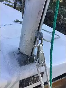

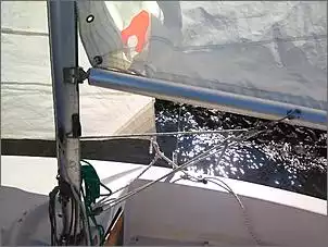

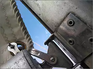

Ist der Baum so richtig am Mast befestigt und wird das Großsegel so am Baum befestigt?
Hits:	245
Größe:	78,7 KB
Ich hab es da mal irgendwie festgeschraubt, dieser Bügel erscheint mit aber überflüssig.

du hast den Baum mit dem Schäkel festgeschraubt? Dann ist der Stift, der in den Baum reingeht, möglicherweise festgegammelt Den Schäkelbügel hat dein Vorgänger möglicherweise dazu benutzt, das Großsegelvorliek durchzusetzen, dazu ist die obere Öse gedacht, musst du aber am Anfang nicht machen.
Die Fock hat im Vorliek einen Fockdraht und wird, wie Hein schon schrieb, fliegend gefahren, also unten hinterm Vorstag angeschäkelt und einfach gesetzt.
Pass beim Durchsetzen der Fock auf, dass sich das Deck am Mastfuß nicht nach unten eindrückt. Der Mast steht da nur drauf und hat keine wirklich feste Stütze drunter (jedenfalls nicht original). du kriegst da nicht die Riggspannung eines 420ers rein
Ansonsten sieht das gut aus.

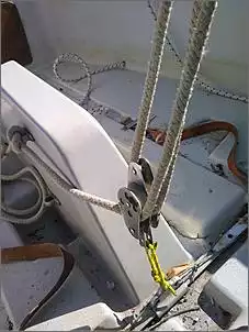

Ist das Großschot so richtig?
Hits:	298
Größe:	58,9 KB

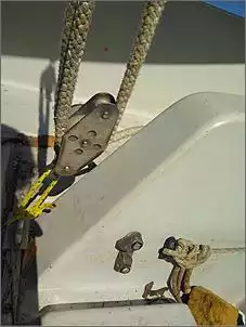

Ich knotete das Seilende einfach mal links am Schwertkasten fest (wofür sind diese Metallösen da?), weil die Klemme an der anderen Seite nicht beweglich ist. Das untere Teil vom Schot knotete ich mit dem gelben Band unten am Boot fest, ist das so vorgesehen?
Hits:	218
Größe:	45,9 KB
Die Klemme im unteren Bildbereich am Schwertkasten ist dann für das Seilende vom Schot, richtig?

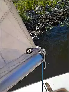

Ich habe das Großsegel am Baum komplett nach hinten durchgezogen,
Hits:	240
Größe:	53,6 KB
doch vorn sieht es so aus. Wie kann das vermieden werden?

Da stimmt was nicht,Baum zu kurz odere Unterliek zu lang und ein wenig weiter nach oben sollte das Großsegel auch durchzusetzen sein,mit dem büdeligem Segel bekommst du keinen ordentlichen Amwindkurs hin.

Hi, Hein hat Recht. Das Groß stammt von einer Eikplast Hanse, die ist etwas größer. Mit dem kannst du nicht fahren.

Die Großschot ist am Baum richtig angeschlagen, unten hätte ich einen Wirbelschäkel genommen. Für den Anfang tut es aber auch ein Bändsel.
Die beiden Ösen links am Schwertkasten sind für die Großbaumstütze, eine Metallstange mit einer Ablage für den Baum oben, die man benutzt, wenn kein Segel gesetzt ist. Das Boot hat normalerweise eine Zeltpersenning, die liegt dann oben auf dem Baum auf und man kann darunter ggf. auch schlafen.
Die Klemme auf der anderen Seite des Schwertkastens ist nicht für die Schot, sondern für das Schwertfall. Die Großschot wird original komplett aus der Hand gefahren. Wenn du die einklemmen willst, musst du dir einen Fußblock mit Klemme besorgen oder wie ich extra Klemmen auf die Seitentanks bauen.
Wo hast du den Baumniederholer unten am Mast befestigt? Gibt es da eine Öse? Bei mir war da nichts, ich bin an den Mastfußbolzen gegangen. Drehe das Ganze mal bitte um, also den Einfachblock an den Baum und besorge dir ans Stelle des Violinblocks einen mit Klemme, so etwas:
Die Klampe am Mast quer zu belasten ist keine gute Idee, das bricht dir weg. In die kleine Klemme über der Klampe kommt im übrigen der Cunningham oder Vorliekstrecker des Großsegels. Dafür ist die obere Öse im Groß auf deinem Bild gedacht.
Zur Fockschot: Richtig, die geht durch die drehbare Alu-Öse, dann aber in die Klemme auf der anderen Seite des Bootes. Der Vorschoter sitzt üblicherweise in Luv und bedient die Fock von dort.
Mit den ollen Klemmen ist es ein altes Leiden: Oben Alu, unten Edelstahl, innen eine Feder. Das Zeug gammelt irgendwann mal zusammen. Mach sie mal auf und versuche, sie wieder gängig zu kriegen. Vielleicht hast du Glück. Falls die Feder schon durchgerostet ist, hilft nur neu.

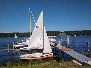

Ok, ich werde auch einen Landstellplatz in Betracht ziehen, ich hab einen tollen Slipwagen dazu. Den Mast lässt man an Land gestellt? Reicht die Fläche des Mastes bei starkem Wind, um die Jolle umzukippen und man sollte ihn dann legen oder kann man ihn immer gestellt lassen?
Hits:	539
Größe:	33,3 KB
Das andere Großsegel passt.
Fotos vom Niederholer vergaß ich, mache ich beim nächsten Mal.
Falls jemand ein Geoßsegel für die Eikplast Hanse braucht, bei mir melden!
Hits:	166
Größe:	62,1 KB
Da hängte ich den Baumniederholer ein. Ich werde mir aber noch was besseres überlegen, weil er so verdreht ist.
