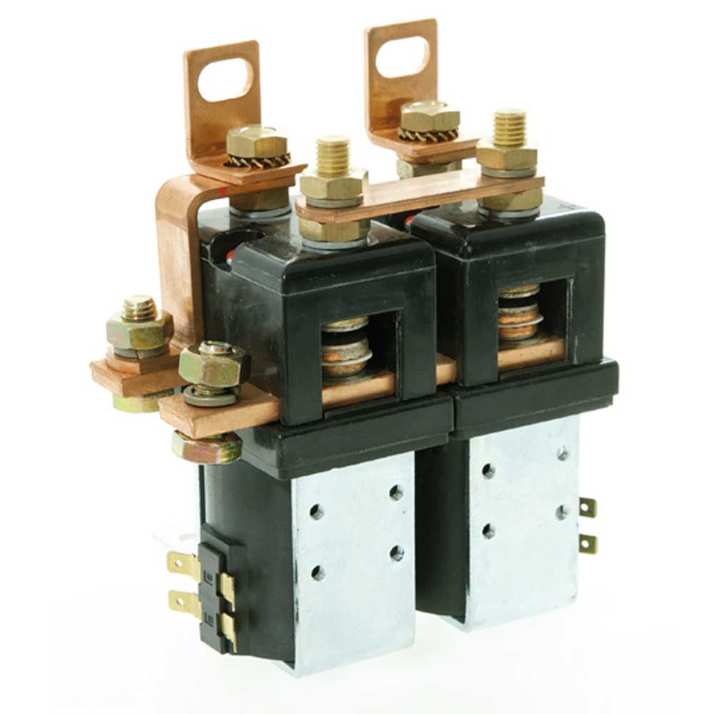

So richtig kapiere ich nicht, wo da wie Spannung anliegt:
Vermutlich haben wir hier keine "Polungsumkehr".
Die Masse ist scheinbar dauerhaft am Motor und der hat zwei Wicklungen.
Entweder ist der "Plus-Ausgang" links über den roten Punkten für eine Drehrichtung oder rechts über den roten Punkten für die andere Drehrichtung.
Was aber die fetten Anschlüsse unten links an der Seite sollen erkenne ich nicht.

Nein, du hast seine Frage nicht verstanden (oder ich).
An (1) und (3) kann man die ankommende Batteriespannung messen.
Die zum Motor abgehende Spannung wollte er aber wissen - wahrscheinlich um zu prüfen, ob die Relais noch korrekt schalten.
Dann müßte er an 2 von seinem Bild messen und dem dahinter liegenden Draht.
Gruß Uli07

Wenn an Plus und Minus nicht genug Spannung ankommt dürfte der Fall klar sein.
In den Motor müßten vom Relais entweder zwei oder drei dickere Kabel gehen. Die kannst du auch messen wenn du das BSR einschaltest. Dann kannst du sicher sein das das Relais durchschaltet. Wird dir aber im Moment nichts bringen weil das Relais ja nur Klack, klack, klack macht. Mit solchen Versuchen himmelst du nur das Relais.
Gruß Uli07

zwischen den beiden großen + und - am Motor dürfte doch eigentlich nur eine Spannung anliegen, wenn man das BSR betätigt, richtig?

Ja, die Batteriespannung. Da sollst du auch messen. Wenn bei Betätigung die Spannung auf unter 10 Volt zusammenbricht ist die Batterie hin.

Zwischen den dicken + und - sind im Ruhezustand 13,5V zu messen. Wenn man das BSR betätigt (Klack Klack Klack) steigt die Anzeige auf ca. 180-200 an (habe das aber immer nur für wenige Sekunden gemacht).
