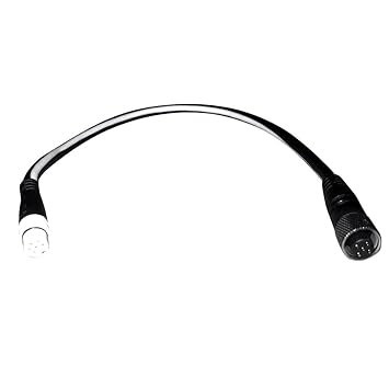

Zitat von cruiser72 Beitrag anzeigen
[...] Alle Raymarinekomponenten sind über STng vernetzt.
das ist eh irrelevant, da SeaTalk ng das gleiche wie NMEA2000 ist - lediglich mit einer eigenen Steckerbauform. Es gibt aber Adapter...:
-the mechanic-

@the mechanics
Ja, das ist richtig,
Das SeaTalk ng Netzwerk ist aber komplett bei dem Autopiloten mit dabei und die Device Adapterkabel auch. Deshalb die Frage.
Hat denn jemand anderes noch eine Idee ausser ein Werksreset ?
Gruss Bernd
