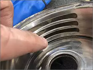

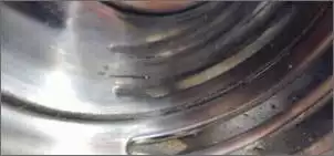

Hallo zusammen, beim Impellerwechsel habe ich das Gehäuse gereinigt und festgestellt, dass der "Deckel" nicht fest ist.
Gehört das so ? oder muss der normalerweise mit dem "Ring" fest verbunden sein ?

Diagnose (kurz und bündig): kaputt!

Die Scheibe schützt den Simerring oder Drehdurchführung dahinter und dichtet den Impeller ab. Irgendwo ist da eine Nut die lediglich in einen Stift einrastet und so das Verdrehen verhindern soll. So ist es jedenfalls bei meiner Pumpe.
war das mal verschweist oder wie ?
Das Gehäuse ist verschlissen. Ist ein Pressteil ( ok, Gedrücktes Metallteil ) nix geschweißt. Muss neu.
