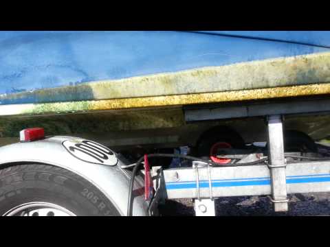

Im Neckar als Dauerlieger ist Antifouling ratsam......siehe Video.......Allerdings ging der "Dreck" mit den dementsprechenden Mittelchen auch ganz gut weg.
War halt nur die Frage, will ich das alle Naselang machen?
