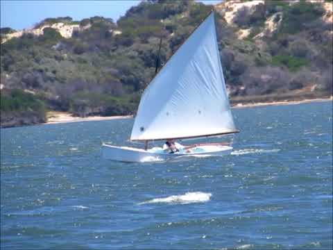

ich habe mal eine längere Frage, die eine kleine Vorgeschichte hat. Also:
Ich habe in 70er Jahren mit selbstgebauten Sperrholzjollen das Jollensegeln als Hobby begonnen, war dann aber fernab von Wasser anderweitig unterwegs, Flugzeuge, und segele seit 1990 am Ammersee wieder Jolle. Zunächst einen Spatz aus der Salzachwerft, verkleinerter Korsar und hübsch rank. Der löste sich jetzt auf, ein gebrauchter Laser kam recht, macht aber einem durch einen Unfall kreuzbandverlustigen Knie arge Probleme - Plicht einfach zu klein.
Zudem bin ich jetzt bald 70 und mir wäre ein geräumiges Boot lieber, bei dem ich auf einem Kissen auf dem Boden sitzen kann. Ich würde mir das auch sofort zum Abschluss selber bauen, habe aber in München zwar Haus und Garten, aber keinen Bauplatz. Auch nicht mit Zelt machbar.
Das Boot steht dagegen schon fest. Zumindest im Riss. Ich bin Fan von Plattbodenbooten die ähnlich den amerikanischen Garveys an der Ostküste der USA sind. Sollen solche Boote hübsch am Wind gehen und bei Leichtwind schnell sein, müssen sie nach Erfahrungen eines sehr erfahrenen Konstrukteurs aus diesem Bereich - Bolger - viel Rocker, viel Sprung im Boden haben.
Aus meiner Sicht nach vielen Jahren mit Flugzeugen ist es wichtig, dass solch ein Boot das Heck gut aus dem Wasser behält, bei leichtestem Wind über eine geringe benetzte Fläche aufrecht gut läuft und bei mehr Wind auf der Kimm liegt und dabei eine gut verlängerte Wasserlinie und gute Stabilität in der Richtung bekommt. Will man alles haben auf einem 4,5 , Boot, das offen bleibt und nur noch eine Querbrett für ein Daggerboard erhält, sieht das so aus wie auf dem Riss. Mit kleinem Frontspiegel. Max. Verdrängung 300 kg. Im Bild 250 kg.
Als Segel würde mir ein sehr einfaches und leichtes Lateinerrigg mit kurzen Spieren gefallen, könnte auch von einem Sailfish stammen, ca. 9 qm, einfach weil ich keine Lust mehr auf aufwendiges Trimmen etc. habe, sondern trocken in einem Boot sitzen möchte, Brotzeit und Halbe dabei. So wie es sich für alte Knaben gehört - Halbe gerne auch alkoholarm oder-frei.
Material des Bootes, Boden 8 mm Marine-SPH und Seiten 6 mm, dazu noch Leisten für den Abschluss der Bordwände. Boot kann auf einfachen Spanten und Kimmleisten gebaut werden oder auch "neumodisch" abgewickelt genäht werden. Ist mir gleich, solange das Sperrholz an den Kanten sinnvoll geschützt ist.
Gewicht ohne Ausrüstung sollte dann bei 50 - 55 kg liegen, denn die bekomme ich auch mit einem kaputten Knie noch die steile Rampe am Ammersee hoch. Alles andere leider nicht mehr - alter Sack.
Was würde so etwas etwa kosten, wenn es ein Bootsbauer oder jemand baut, der das kann, weil er Werkstatt und Erfahrung hat? Kein gemessertes Sperrholz, Schälfurnier, aber fugendicht und AW 100 verleimt.
Ich habe einfach keine Lust, nachdem ich meine Karriere bei Booten und Flugzeugen mit eigenen Konstruktionen verbracht habe, mich jetzt noch einmal in eine fertige Schüssel zu setzen. Zum Abschluss will ich mit meiner Frau ein paar schöne Tage im eigenen offenen Boot mit Platz und mit Brotzeit und Ruhe bei bis zu 4 Beaufort im Boot verbringen. München halt.
Kommentare, Vorschläge, Erfahrungen.

Um mal eine Vorstellung dazu zu bekommen, kann das folgende Bild dienen. Es zeigt das sogenannte 200 Dollar Segelboot von Carnell, das vor einigen Jahren in den USA für Furore sorgte und einen ähnlichen Riss hat wie mein Entwurf, allerding mit mehr Überhang vorne und ohne Frontspiegel und nicht ganz so extrem im Bodensprung.
Wurde mehrfach gebaut mit einseitigem tiefen "Außenschwert" und läuft wohl sehr gut. Alles aus 6 mm Sperrholt, Boden bei manchen aus 10 mm. Oft wurde der Boden auf außenliegende Stringer an den Seitenplanken aufgeklebt bzw. geschraubt, wobei die außenliegenden Stringer offenbar mehr Vorteile als Nachteile bringen, weil sie die Druckgebiete von Seitenplanke und Boden wirksam trennen und so eine zusätzliche Wirbelbildung vermeiden. Und innen nicht vor sich hin faulen.
Mir einem außen liegenden Schwert könnte ich leben, denn wer es nicht auf Racing abgesehen hat, erspart sich damit den Schwertkasten und dessen Probleme sowie verlorenen Platz im Boot. Es hat auch im Flugzeugbereich schon asymmetrische Lösungen gegeben, die funktionieren.
Hier mal ein Bild zu solch einem Boot mit Carnell und seinem Enkel an der Pinne. Seine Stabilität am Wind erhält ein solches Boot in der Regel aber dadurch, dass die Besatzungam Boden sitzt und aus dem Wasser geliftet wird. Also nicht durch Ausreiten. Was ein Segel erforderlich macht, das man leicht reffen und den Windverhältnissen anpassen kann. Bei meist 1-2,5 BF am Ammersee ist das allerdings keine Problemstellung, eher bei den seltenen 4 Bf.

Bin dann heute ins Internet, weil mir der Entwurf Junebug von Michalak gut gefiel, weil ich einen ähnlichen Querschnitt mal bei einer Jolle gebaut habe. Dann habe ich die Junebug unter Segeln bei Wind gesehen. Obwohl der Segler längs in der Mitte sitzt, vertrimmt das Boot längs ganz erheblich und senkt den Spiegel ins Wasser, was weit mehr Widerstand erzeugt, als mancher glauben mag. Im Internet wird das Boot gelobt und Michalak ist Luftfahrt-Ing. gewesen. Warum fällt so etwas nicht auf, mit dem Querschnitt bracht es ja auch nicht den erhobenen Bug eines klassischen Flachbodenboots, das mit getauchtem Bug unruhig wird.
Bisher habe ich den Berichten zu den Booten vertraut, aber vielleicht sind dass alles Selbstbauer, die das erste Mal segeln und froh sind, dass es sich bewegt.
Na ja, vielleicht bin ich ja auch zu kritisch, aber das Verhalten dieses Bootes im Längstrimm hat mich jetzt wirlich stutzig gemacht. Das hat keines meiner Boote gemacht, weder der fertigen noch der selbstgebauten in den 70ern.
https://www.youtube.com/watch?v=LGjuaAvfdrI

Standard Danke für die Links und Ratschläge
Ich habe mir die Selbstbauerszene zu den Boxboats noch etwas genauer betrachtet und mir vor allem die Segeleigenschaften angeschaut, und den Aufwand für jene von ihnen, die nicht nur schwimmen, sondern auch gut laufen. Da komme ich unter 160 Stunden eigentlich nicht weg. Schade.
Mein Nachbar machte mich dann auf die Koralle aufmerksam. Ein Boot, das ich früher immer ein bisschen belächelt habe, weil es zwar hübsch, aber nicht sehr flott war. Dafür bietet es viel Platz im Innenraum, bei dem ich mit meine Knie nicht so verbiegen muss wie beim Laser, den ich die letzte Saison geseglet habe.
Davor hatte ich 18 Jahre lang die Jolle auf dem Bild von 2003 (da war ich noch viel jünger), der ich ein neues Deck und anderes verpasst hatte. Ein Spatz, vermutlich nur ein oder zweimal gebaut in Südbayern, hübsch rankes Boot mit der Rumpfform eines Korsar, nur kleiner mit 4,15 m und 9 qm.
Ich schau jetzt mal, ob ich eine formverleimte Koralle bekomme, die ich wieder herrichten kann und mir dazu ein paar gute Segel kaufe. Dann schaut mich vermutlich meine liebe Frau auch wieder ohne seltsam hochgezogene Brauen an und fürchtet weniger um unseren Garten.
Also danke für die Aufmerksamkeit - ich geh' jetzt aufs Altenteil :-/
