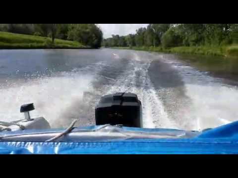

Wen es interessiert hier ein Video vom 60 PS Mercury am Boot Merlin II bei WOT (Problem trat hier noch nicht auf):
https://youtu.be/KaDiL2pdF-s
