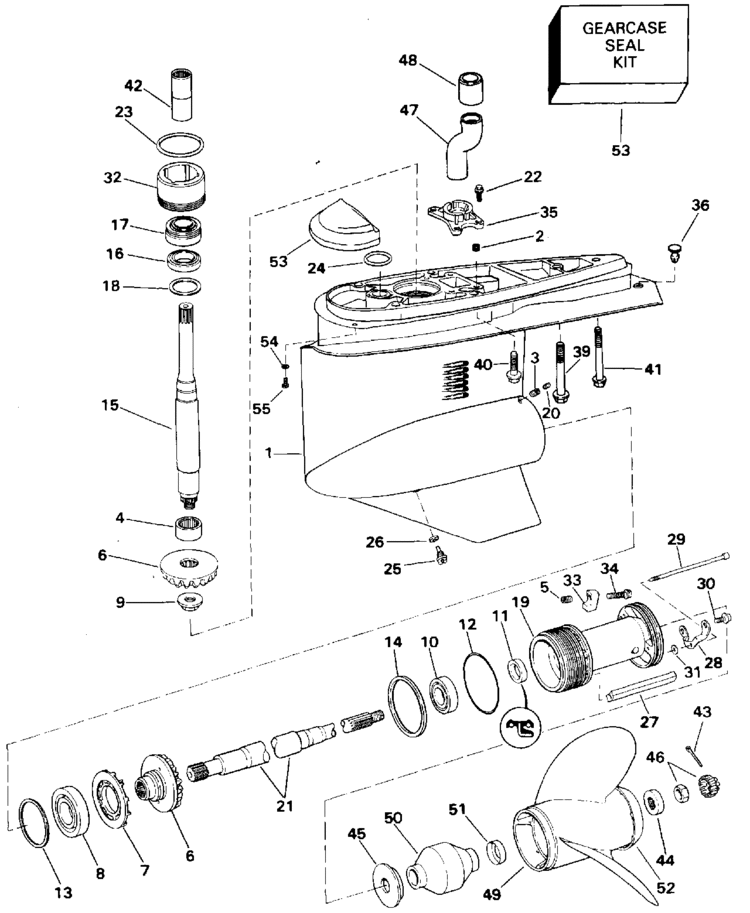

...an einigen Volvo-SX-antrieben gab es mal eine Anode vor dem Propeller (Ref: 3852970),
mittels eines Haltebleches aus VA unterhalb des "Bearing-Carriers";
die gab es nur in Alu und ist auch schon lange nicht mehr erhältlich weil sie wohl nicht nötig war
Also nur unten am Transom und das "Hufeisen" , mehr ist da nicht!
PS: Nummer 27 in diesem Bild:
Gruss Konny
