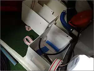

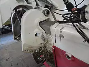

Ihr Glücklichen,
ihr habt wenigstens Batterien und Batterieklemmen. Ich habe seit Dienstag weder das eine, noch das Andere.

Die ganze Geschichte, wo die fehlenden Batterien, noch unter Kleinkram fällt, kommt noch. Ist ne längere Geschichte.

Wenn ich dafür Zeit und die Muse habe, gibt es zu diesem AB-Diebstahlversuch, ne eigene Geschichte.
Gruß Jörg
Sorry, wenn ich -the mechanic- Geschichte zerlabbere.
Aber der Frust ist im Moment soo richtig groß.

Solche A....geigen!!!
Ich hoffe nur das Du halbwegs gut versichert bist.
Die geklauten Batterien sind halb so wild, aber der zersägte Spiegel.......
Die scheinen aber gestört worden zu sein, oder?
Ich kann Deinen Frust und deine Wut komplett nachvollziehen, ich würde da auch die "besten" Rachefantasien entwickeln.
Wünsche Dir alles Gute bei der Schadensabwicklung/Reparatur.
