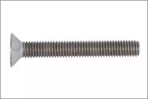

ich benutze diese Scheiben mit Senkschrauben. Die sehen Super aus und sind aus VA.
Hits:	299
Größe:	69,6 KB
ID:	747913Klicken Sie auf die Grafik für eine größere Ansicht
Hits:	130
Größe:	50,3 KB
Für M5 Schrauben haben die Scheiben einen Aussendurchmesser von 16mm.
Solche Scheiben und die Senkschrauben habe ich in meiner Schublade
Wenn das etwas für dich ist ich habe: M4;M5 u. M6 aber ob ich auch Hutmuttern habe muss ich Morgen mal nachschauen.
