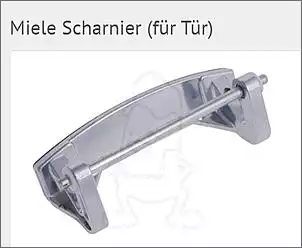

Ich kenne deine Miele nicht, aber schau dir mal das Scharnier genau an, könnte es sein, das dort ein zweiteiliger Stift drin sitzt?
Nein leider nicht.

In der Tür innen ist das Typschild....müsste eine W 807 sein.
Transportsicherung definitiv nicht, Türdichtung auch nicht.
Aber....
Anhang 740341
Sollte ich doch richtig gelegen haben?

... soll ich nochmals aufschrauben
die Scharniere habe ich überprüft leider kein Bild gemacht, da war aber alles i.O.
