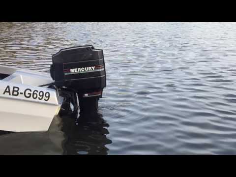

Liebe Gemeinde ich habe folgendes Problem an meinem
Mercury 75 PS ELPTO AB Baujahr 1994, Selbstmischer
Im Leerlauf macht der Motor ein Geräusch was ich als Fehlzündung interpretieren würde. Gefolgt von einer kurzen Rauchentwicklung.
Dies wiederholt sich im Leerlauf etwa alle 20 Sekunden.
Bei Voll- oder Teillast läuft der Motor tadellos. Zündkerzen kamen letztes Jahr neu, Vergaser wurden in Ultraschallbad gereinigt.
Hat jemand eine Idee was das sein könnte. Ich hätte ein Video was ich hochladen könnte, weiss aber noch nicht wie..
Vielen lieben Dank für Hilfe.
Gruss Carsten

Ich habe das Video auf you tube hochgeladen.
Ab 0:15 hane ich reingezoomt ich denke da hört man die Fehlzündung und sieht die kurze Rauchentwicklung ganz gut. Vielen Dank.
https://youtu.be/wqRt92igq5Q
Gruss Carsten

Die Maßnahme hatte leider keinen Erfolg. Hat vielleicht noch jemand eine Idee ? Vielen Dank.
Gruss Carsten

Bei vorschriftsmäßiger Einstellung des Leerlaufgemisches läuft der Motor meistens zu mager...Einfach die Leerlaufnadeln pauschal eine viertel Umdrehung weiter rausdrehen..Dein Symtom nennt man übrigens Magerknallen...
Tritt nur bei Standgasbetrieb auf da bei höheren Drehzahlen der Motor über die festen Hautdüsen gefüttert wird..
