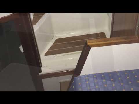

Unser Projekt 2018-19 ist nun fast zu 99% fertig und ich möchte euch es nicht vorenthaltenen.
Da Ihr ja immer gerne Bilder und Filme schaut und man auch aus solchen Sachen Ideen bekommt.
Dank diesem Forum hatten wir denn Mut dazu
Seit Spätsommer/Herbst 2018 wurde fast jedes Wochenende am Boot renoviert und die Kinder hatten kein Langeweile mehr . Im Juni 2019 ging es dann nach Kroatien wo es dann auch erstmal bleibt.
Aber nochmal zurück.
Wir haben uns vor 2 bis 3 Jahren entschlossen uns ein größeres Boot anzuschaffen und hatten natürlich einige Bedingungen.
Da wir sehr auf 70er-80erJahre stehen sollte es wieder ein Oldie werden.
Die Kriterien gaben folgendes vor:
- mindestens vier + einen feste Koje
- zwei Maschinen
- evtl. Platz für einen kleinen Kompressor , da wir alle Taucher sind.
- max. 2,6m breit
- max. 2,9 t leicht ( 3,0t) noch grade trailerbar
- am liebsten gelb wie unser altes
- relativ schnell sollte es auch sein ( Gleiter Max sollte schon so 24kn + machbar sein)
- Renovierungsarbeiten kein Problem ( wenn der Preis stimmt)
Die Suche ergab sich als relativ schwierig, da ich unbedingt zur Not selber Trailer können möchte. Die Breite und Gewicht waren die Herausforderung!
Von 2017 insgesamt 6 interessanten Angeboten blieben 3 übrig.
Von diesen 3, 2 davon in Kroatien, fiel die Wahl auf eine Sea Ray SVR 260/268 Sundancer aus dem Bauj. 1979/80 mit zweimal 3,7L. 470er. Mit Alpha one G1.
Nun stand ein komplettes Refit inclusive Antriebs Überholung an.
Ich möchte hier nicht ins Detail gehen, deshalb schaut euch das kleine Video an.
Unser Resultat aus dieser Geschichte, immer wieder!!
Es fehlen noch ein paar Kleinigkeiten dann sind wir auf 99,9% und das ist sehr selten bei einem Boot
Vg. Eddy
https://youtu.be/g0ntQDLSGGE
https://youtu.be/tGgegHyrDoY
