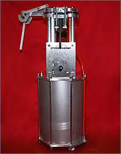

ich verfolge diesen Threat mit Bewundern und Staunen gleichermaßen. Kurz zu mir, ich bin Verkäufer für Spezialharze für die Automobil- und Bauindustrie und wir sind Hersteller von Spachtelharzen. Wir entwickeln, produzieren und verkaufen diese Klebstoffe im B2B Bereich.
Eines vorweg, auch Epoxidharz nimmt Wasser auf, wieviel und über welchen Zeitraum hängt vom verwendeten Harz und Härter ab. Aber 100% Dicht und Hydroskopisch ist es nicht. Durch Zuschlagstoffe und Additive kann man das beeinflussen, aber nie ganz ausschließen. Klassisch sieht man das an Grundierungen die vor Antifouling aufgetragen wird, diese ist tendenziell aus Epoxidharz mit Schichtsilikaten, die eine Verlängerung des "Wasserweges" bewirken. Aber durchkommen tut das Wasser über die Zeit auch.
Meine Frage aber ist eigentlich, besteht Interesse an Spachtelharzen für den "Bootsverein"? Wir produzieren z.B. flexibilisierte und steife Spachtelmassen in Schlauchbeuteln (2x 500ml) und haben dafür auch passende Mischanlagen. Wäre so etwas für den "Verein" interessant zu erwerben, damit die Mitglieder ihre Boote ausbessern könnten?
Das soll jetzt keine Verlaufsveranstaltung werden, aber ev. kann ja die eine Hand der anderen helfen. Sprechenden Leuten kann ja schließlich geholfen werden.
Über eine kurze Rückmeldung und Einschätzung würde ich mich freuen.
Anbei auch mal ein Bild der Mischanlage zum perfekten Mischen von Spachtelharzen:

Jetzt, wo ich es so betrachte, sieht es doch aus wie eine Verkaufsveranstaltung
Deckschrubber mit 2 Beiträgen und schon so ein Einstieg, sorry
Aber wer weiß, vielleicht kann ich dem einen oder anderen ja doch was Gutes tun.

dass das keine Verkaufsveranstaltung werden soll, versteh ich schon gut. Wer B2B verkauft hat einfach keinen Bock auf "und dann hätte ich noch gerne 3 von den Lutschern, 2 Monde und für 20 Pfennig Salinos".
Den ein oder anderen Interessenten wird es hier aber bestimmt trotzdem geben. Und wenn du im Werbeforum schreibst, dann finden das auch alle (wieder).
Wenn ich mir die Mischanlage dazu anschaue, dann kostet die aber wahrscheinlich soviel wie ein ordentlicher kleiner Aussenborder. Das mag sich bei großen Projekten ja noch lohnen, ich bin da dann aber raus.
