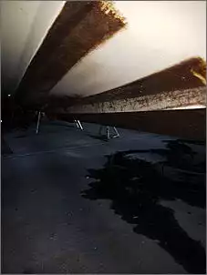

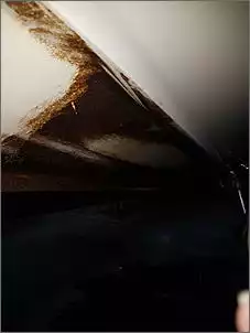

Vorher
Hits:	73
Größe:	29,1 KB
Hits:	77
Größe:	38,2 KB
Wie auf dem Video zu sehen habe ich die gleiche Arbeit auch machen dürfen.
Ich hatte da den Unterwasserreiniger von star brite.
Es ging eigentlich relativ gut und zügig voran und das Ergebnis kann sich nach einer anschließend "normalen" Boots Politur durchaus sehen lassen wie ich finde.
An einigen Stellen mußte man 2-3mal einsprühen und mal einige Minuten warten aber auch dann ging an diesen Stellen der Schmutz weg.
erstmal das Video
https://www.youtube.com/watch?v=kTXcqCMj_ak
dann mal Bilder nachher
