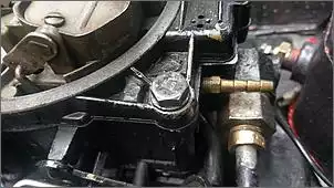

Kann mir bitte einer erklären, welche Funktion der Schlauchanschluss am Vergaser (Siehe Bild) hat?
Muss der irgendwo belegt werden?
Der Motor Chevy 305 / 5.0 / 1978 hat leichte Schwankungen im Standgas (ca. 850 rpm)
Sonst funktioniert er wunderbar.

Hallo Jürgen,
da kommt der Schlauch von der Kraftstoffpumpe (grün oder transparent) ran.
Wenn die Membrane der K-Pumpe defekt ist läuft hier der Sprit in den Vergaser statt in die Bilge.
