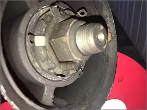

Hallo zusammen, nachdem ich ja heute eine Festmacherleine in der Schraube hatte, hab ich mir den Splint nochmal genauer angeschaut. Von den 6 "Nasen" sind nur 2 nach unten gebogen und sitzen in so einer Vertiefung. Ist das ok so ?

Ja
Marco,
Alt 24.07.2016, 23:46
Beiträge: 32.431
alle passen da nicht, das ist extra so gemacht,
damit auf jeden Fall welche passen
Anhang 711463
Vielleicht kleiner Denkanstoss, die zwei bis 3 mal in einigen Jahrzenten wo ich mir ne Leine eingefangen hatte, die war bei laufenden Motor und Einlegen des Rückwätsgangs für gefühlte 2/10tel Sekunden fast genau so schnell wieder draussen wie sie reingekommen war,
gruss dieter
gruss dieter
Der ist begründet und gut. Vor lauter Strömung und Kommunikation mit dem Jetbootler und der -doch vorhandenen- Aufregung, hatte ich das nicht im Sinn....werde das nächste mal (hoffentlich erst im nächsten Jahrzehnt...) dran denken.
