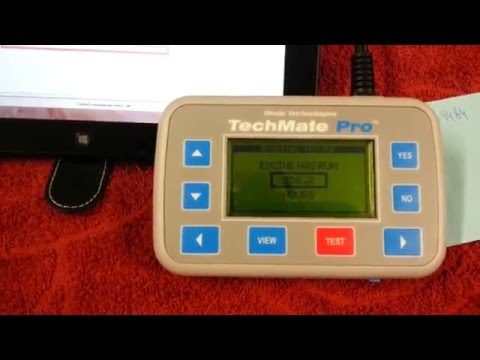

Dann läuft es nur mit der neuen Pacman Variante TechMate Pro

So ist es. Kann die software eintonnen.

Na ja, kommt noch ein update, ich hatte das selbe Softwareproblem mit Diacom und dem TechMate Pro, aber für den TechMate hat Ed ein Update nachgeschoben der geht jetzt auch auf den 09er und 112er Steuergeräten.
Ich hab auch Mercurys G3 und das alte CDS ...aber das ist alles "Müll" es gibt nur ein Gerät das ich empfehlen kann das ist das TechMate Pro das ist wie plug and play und sogar im Freien oder während der Fahrt sieht man was darauf.....es kann halt nichts speichern und nichts ausdrucken das ist der einzige Wermutstropfen.

Hallo Michael,
Habe Ihn bestellt. dauert mir zu lange bis die ein Update für die Diacom rausbringen.
Boris

Gute Entscheidung spart dir manchen Ärger!
