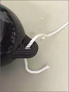

Nun habe ich mir mal einen Satz neue Fender geleistet. Daher nun meine Frage: Wie macht ihr eigentlich die Halteleine am Fender fest?

Palstek.

....eine ganz elegante Lösung wäre:
In die Leine eine Öse spleißen, dann die Öse durch das Fenderauge ziehen und das lose Ende der Leine durch die Öse.......
So kann die Leine zwischendurch mal zum waschen abgemacht werden.......

Der einzig wahre in dem Fall: Roringstek !

Ich tüdel da son Omaknoten drum....
PS. gibt auch Fenderleinen, im Zweierpack 10 Euro oder so.

Aber es soll schon sicher halten. Die Fender sind ja nicht ganz billig. Einen einfachen normalen Knoten würde ich nicht benutzen.

Die gewöhnlichen Fenderleinen haben doch ein eingespleisstes Auge, von daher verstehe ich die Frage nicht...

mach einen Palstek direkt an den Fender oder benutze ihn als Auge. Der Roringsteg klappt auch, zieht sich aber unter Belastung sehr fest und ist dann schwer zu lösen.

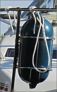

spleißenKlicken Sie auf die Grafik für eine größere Ansicht

Festes Auge direkt in das Fenderauge eingespleißt.
Sauberer Übergang, nix an Knoten und Spaß macht das Spleißen auch noch.....

Auge anspleißen und ggfs. die Kardele verjüngen.
Alternativlos!
Knoten an Fendern, speziell bei größeren schicken Booten, finde ich so charmig wie einen schlecht gebundenen Krawattenknoten. Dann lieber komplett sein lassen.
Alex
PS: sich mit dem Spleißen auseinander zusetzen gehört m. E. aus zur Seemannschaft und macht nebenher Spaß. Genau das richtige wenn man mal in einer Bucht vor Anker liegt ....

Die permanent am Fender sitzende Leine kommt mit Spleiss dran.
Das andere freie Auge am Fender, bei waagerechtem anbändseln des Fenders oder Fenderpaket jeweils mit Palstek wobei die feste Leine durchs freie Auge des anderen F. gesteckt wird.
Roringstek vermeide ich, der bekneift sich ja nur unter Last, ohne kann er sich lösen. Palstek ist simpel und krisensicher.
