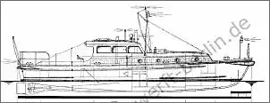

das sieht richtig gut aus. Aus diesem Anlass habe ich mal ein Foto gesucht zum Thema Beleuchtung.
Hits:	345
Größe:	122,3 KB

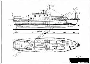

Die Frage ist nur, gibt es diese Lampen noch? Hier auch noch gleich der Generalplan.
Hits:	705
Größe:	91,5 KB
Das Boot ist 12,30 Meter lang. Jetzt die Fragen:
1. Was für Kabel Durchmesser und Typ.
2. Können wir Masse nicht gleich ans Boot legen, habe doch ein Stahlboot. Da kann man doch Leitungen sparen?
Die Voraussetzung ist jedoch mit welcher Spannung ich arbeiten möchte.
Der Motor gibt 12 Volt. Um bei den Verbrauchern die Kabelquerschnitte gering zu halten, bin ich beim Grübeln 24 Volt zu nutzen. Im LKW-Bereich gibt es viele Geräte.

die ersten Schritte sind gemacht. Die Wand vom Steuerstand ist montiert und sie wird zentraler Punkt für die Elektrik.
Von hier sind die längsten Kabel zum Kiel 7-10 Meter und zum Heck 8 Meter.
Hits:	2359
Größe:	112,3 KB
Nochmal GP zwecks Beleuchtung.
Gruß Frank.
