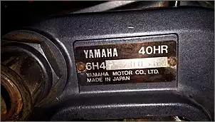

Ich hoffe man kann es erkennen. Wie sieht es den mit Laden von einer Kleinen Baterie aus kriegt man das mit dem Motor hin?

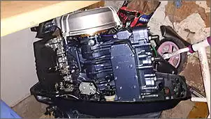

So hier habe ich noch mal auf die schnelle zwei Bilder gemacht vielleicht könnt ihr mir den mehr sagen.

Dein Motor ist Baujahr 1984.

40HR 6H4 6H4 0200101 S 1984
40HR 6H4 6H4 0200511 S 1985
40HR 6H4 6H4 0200961 S 1986
Da hat Wilfried wohl ziemlich recht 84 oder vllt. 85

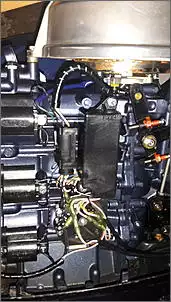

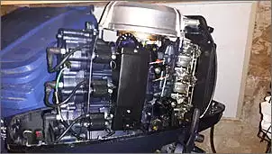

Hallo Leute ich habe noch mal zwei Bilder gemacht kann mir jemand an hand der Bilder sagen ob hier eine Lichtmaschine verbaut ist und was ich noch brauche um eine Batterie zu laden.
Lg Marcel

Lichtspule ist vorhanden, zu erkennen an den grünen Kabeln.
Was dir noch fehlt, ist ein Gleichrichter.
