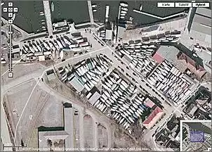

Alt 14.11.2007, 10:08
User: 4755
Bei den Nachbarn ist es besser aufgeräumt!
Hits:	556
Größe:	69,0 KB
Mario

Wir legen den Mast im Winterlager und müssen das auch (der Kran lässt es nicht anders zu). Aber genau wie EDIT: Willy (hatte vorher Nordic geschrieben) denke ich, dass eine Entlastung des ganzen Gedöns für ein paar Monate nicht verkehrt ist. Aber die Vorstellung, das Boot im Frühjahr nur kranen zu brauchen und dann ist schon alles fertig - die gefällt mir sehr!
Unser Winterlagerplatz ist auf dem Außengelände einer Werft. Dort werden die Boote zum Glück so gestellt, dass man auch dran arbeiten kann. Das von VW eingestellte Bild lässt sowas ja scheinbar ohne Weiteres nicht zu.
Eigentlich ein Jammer, dass die GoogleEarth Bilder von Kiel aus der Winterzeit sind. Würde mich mal interessieren, wie das von der Fülligkeit eines Sommerwochenendes aus der Luft aussieht. Da sind da ja so viele Boote unterwegs, dass man von Schlicksee nach Laboe laufen kann, ohne nasse Füsse zu bekommen... .
