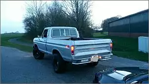

So habe ihn gefunden.
Bereifung ist nicht original, muss eingetragen sein.
Spiegel sind nicht original, siehe mein Foto.
Tankverschluss ist nicht original.
Bumper hinten wurde umgebaut, wegen dem Kennzeichen.
Gruß Wolle

Wenn die Räder 33x12,5 R16,5 sind, dann sind die eingetragen. Ebenso steht im Schein die Nutzung der Kupplung zu Rangierzwecken.
Der Wagen ist von innen blau, daher eher kein ex army, oder? Oder vor langer Zeit lackiert..
Ich will den Dodge als "Daily Driver" nutzen, daher braucht er nicht in einem Top Zustand zu sein. Übermäßig viele Km werden es aber nicht werden, da ich zu Fuß zur Arbeit komme, aber wenn ich fahre will ich Spaß haben!!
