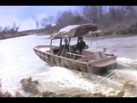

https://www.youtube.com/watch?v=njsZW81_Aec
1. Nettes Video.
2. Was ist das?
Gibt es wirklich so eine Beschichtung die das auch nur annährend aushält? Leider zeigen sie ja nicht wie das Boot nachher von unten aussieht aber so eine Beschichtung hätte schon was.

Beschichtungen dieser Art verwenden u.A. Pick-Up Hersteller für ihre Ladeflächen.
Wir benutzen ein vergleichbares Produkt in und an unseren Alu-Rib´s.
Es gibt dieses Zeug auch als Decksfarbe mit ausgezeichneten Ergebnissen zur Trittschall-Dämmung auf Metall-Decks; mit speziellen Füllstoffen versetzt werden PU-Beschichtungen auch als sog. RAM (Radar Absorbierendes Material) auf Booten, Schiffen und anderen Fahrzeugen benutzt.
Einziger Nachteil, man bekommt es in Industrie-Qualität (noch?) nicht in kleinen Gebinden und es wird im Airless-Verfahren aufgebracht.

1. Nettes Video.
2. Was ist das?
Polyurea hatten wir hier schon ab und an im Forum, so "neu" ist es also nicht.
1. Naja, amerikanisches Werbevideo halt. Bei einem Alurumpf wird das die Dellen leider nicht verhindern... Das Zeug ist recht abrasionsstabil aber selbst mit Kevlarfüllung nur bedingt schnittfest. Über spitze Steine donnern ist also trotz Werbevideo nicht. Wie so häufig willkommen in der Wirklichkeit. Zumal der Anbieter eher die Devise zu verfolgen scheint, viel hilf viel, wenn ich mir die Applikationssequenz im Video ansehe...
2. Polyurea, zu deutsch Polyharnstoff, ein zweikomponentiges Heißspritzelastomer, in den späten 80ern entwickelt aber anfangs nur in den USA von Interesse...
