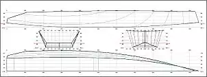

So, mit diesen Vorgaben geht es ins Freeship. Ich bin schon gespannt ob sich das auch umsetzen lässt, was ich mir so ausgedacht habe.
Hier kommt der jedenfalls der erste Entwurf des Rumpfes:
Hits:	32
Größe:	21,8 KB
ID:	496394 Klicken Sie auf die Grafik für eine größere Ansicht
Hits:	28
Größe:	35,8 KB

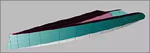

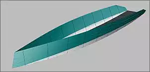

Hallo liebe Leute, kurzes Update. Folgende Schritte sind in den letzten zwei Tagen passiert.
Der Rumpf wurde noch mal durchgestrakt und ein paar kleine Änderungen brachten die gewünschte Verdrängung von 2,5kg bei 2,5cm Tiefgang.
Deck und Aufbau wurden hinzugefügt ... siehe Anhang.
Ich hab dann doch mal nachgerechnet wie viel Segelfläche die kleine No Regret antreibt ... es sind 0,23 m². Großer Mast 88cm über Deck, Baum 34cm.
Ich habe auch noch mal ein bisschen an den Gewichten herum gerechnet und mit NR verglichen und bin komme zu der Überzeugung dass die gesetzten Ziele (1,5kg Boot, Rigg und Technik ... 1kg Bleiballast) ohne große Probleme erreicht werden können.

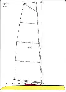

hier kommt der vorläufige Segelplan. Die endgültige Mastposition findet sich wenn die Unterwasseranhänge gezeichnet sind, aber erfahrungsgemäß handelt es sich dabei um einen Bereich zwischen +/- zwei Zentimeter. Normalerweise kommen erst Kiel und Ruder ans Schiff und das Rigg hinterher. Mir war es jetzt wichtiger erst mal ein schönes Rigg auf das Boot zu setzen.
Die Mastlänge hat sich auf 135cm über Deck (ca. 145cm gesamt) reduziert und der Baum ist jetzt ca. 42cm lang. Die Segelfläche liegt bei 0.41m², wird eventuell noch etwas kleiner.
Langsam kommt alles in vernünftige Bahnen und Verhältnisse. Wie ich schon vermutet habe ist der Mast recht kurz im Vergleich mit dem was die Rennklassen so mit sich rumschleppen müssen. Segeldruckpunkt und das Gewichtszentrum vom Rigg bleiben damit schön niedrig, daß ist gut für die Stabilität.
Bei der IOM Klasse sind das Kiel- und Gesamtgewicht festgelegt, dafür fahren sie drei verschiedene Riggs um die Performance des Bootes auf Leicht- und Starkwind anpassen zu können. Beim Laufenden Meter machen wir das genau anders herum. Anstatt mehrerer Sätze sehr teurer Segel und Masten werden zwei unterschiedlich schwere Kiele gefahren. Das spart noch einmal gewaltig Kosten und Aufwand.
So langsam fügt sich alles zusammen.

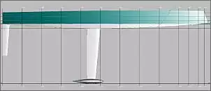

heute hat der Kiel und das Ruder seinen Platz unter dem Rumpf gefunden und was früher eine Riesenarbeit war, nämlich den Lateralplan mit seinen Schwerpunkten zu definieren, macht Freeship heutzutage nebenbei mit.
Als nächstes wird der Segelplan noch an den Lateraldruckpunkt angepasst und dann kanns losgehen .... mit Bauplan ausarbeiten.
