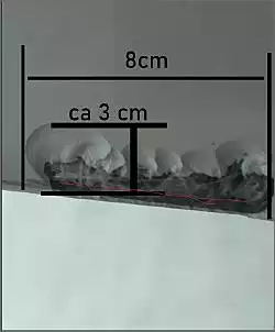

Bräuchte mal Rat von erfahrenen GFK Instandsetzern. Wir haben bei einer Pegazus 450 vorne einen Gelcoat Schaden endeckt.
Der Bruch ist ca 8cm lang und 2cm breit. Es scheint das es nur das Gelcoat betrifft. Die darunter liegende GFK Schicht ist intakt.
Ich hätte den Bruch jetzt gleichmäßig angeschäftet, evtl ein oder 2 Lagen Laminat und dann neu Gelcoat weiss als Endschicht. Lass mich aber gern beraten ob es andere Möglichkeiten gäbe.
Ich denke mal anschäften auf jedenfall,
mfg

Wenn man sich das Foto vergrößert ,so schaut es aber schon nach einem Riss auch im GFK aus,oder täuscht dieser Eindruck ?(rote Linie)
Ohne Riss kann man so einen Schaden recht gut reparieren,auch ohne Gf aufzubringen.Kanten sauber angraten und Gelcoat auftragen,schleifen und anschließend polieren.
Nur woher und warum ist der Riss entstanden? Evtl. wenn die Möglichkeit besteht das GFK von Innen verstärken.
Wenn ein Riss vorhanden ist muss die Fläche schon vergrößert werden damit man eine vernünftige Festigkeit per GF wieder herstellen kann.Aber auch dann kann die Stelle noch gut repariert werden.Das Problem wird wohl Hauptsächlich darin bestehen den passenden Farbton zu finden.

Ich habe den Schaden selber noch nicht gesehn, nur auf dem Foto. Wenn das GFK einen weg hat muss es eine Fachwerkstatt machen. Von innen kommt man schlecht ran, zumindest ich.
Eine Gelcoatreparatur von Aussen , auch mit Lagen an Glassfaser trau ich mir zu, zumal ich es so schon gemacht habe.
Der Schaden ist wohl der Rumpfform zuzuschreiben. Die Pegazus hat vorne einen Kiel messerscharf. Da reicht eine kleine Grundberühung an der Slippe zb.
Nicht umsonnst gibt es für das Boot einen Kielschutz aus Edelstahl.
Danke für den Hinweiss, ich werde mir den Riss genau ansehen.

Wenn das eine scharfe Kante ist - kann es gut sein, dass da eine Luftblase zwischen Gelcoat und Laminat war. Wenn da im Laminat keine weiteren Schäden zu sehen sind, sollte sich das von aussen repareren lassen.
