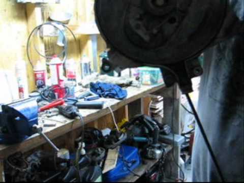

Vielleicht hilft Dir das etwas weiter http://www.youtube.com/watch?v=KKJF5eRhrfI
