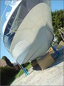

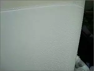

200
soll ich mehrschichtig aufteragen muss ich jedesmal einen zwischenschliff machen

nicht schleifen, 5 Schichten im Farbwechsel grau/grün auftragen.

ja hab ich gespritzt mit einem Farbdrucktank die Farbmengemenge ist pro
Auftrag 3,5 Kg für ein 24,5 Fuß Boot wie viele Schichten soll ich auftragen
für einen guten Osmoseschutz
Anhang 202164
5 Schichten,
3,5 kg je Schicht, das ist ja mind. eine 2,5 Liter Dose,
das ist zuviel für 24,5 Fuss, oder ist das Boot 3 m breit?
für 24 Fuss sinds max. 3 x 2,5 Liter.

hallo hab mich nicht richtig ausgedrückt
ich hab jetzt beim ersten mal spritzen eineinhalb 2,5 liter Dosen verarbeitet.
desshalb denke ich dass ich mit drei Spritzdurchgängen genug Schichtstärke habe das sind immerhin 11,25 liter Gelshild

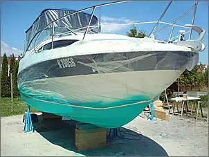

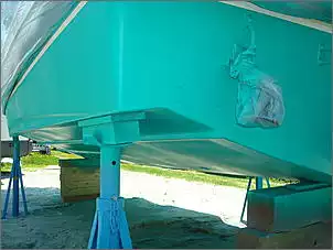

die grüne Schicht ist sich mit 2,5 liter + Verdünnung
für`s ganze Boot augegangen

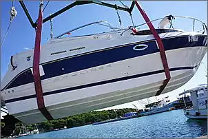

Dachte schon das Farbspritzen nimmt gar kein Ende mehr.
Ich hab die Arbeit ganz schön unterschätzt, aber nun muß gut sein
morgen kommt noch der Zierstreifen an der Wasserlienie die Trimmklappen
angeschraubt dann gehts erst mal ab nach Rab ins Wasser.

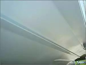

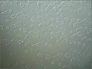

Pech gehabt und nächste Woche wenn`s nicht mehr Regnet
werd ich Lackieeeeren zm Hundertstenmal
Hits:	455
Größe:	23,3 KB
ID:	205679 Klicken Sie auf die Grafik für eine größere Ansicht
Hits:	439
Größe:	16,2 KB
Gestern hats mir reingeregnet der Lack war an der Oberfläche schon staubtorcken aber das Wasser hat er noch nicht vertragen
und bei den Temperaturen wie am Eismeer will auch nix richtig hart werden
naja zumindest der Lack.

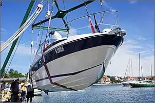

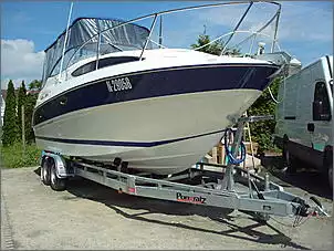

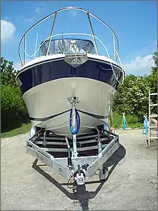

und so siehts fertig aus

Alt 31.05.2010, 00:00
Benutzerbild von Lucky130
Lucky130 Lucky130 ist offline
Registriert seit: 06.11.2008
Beiträge: 1.279
Boot: Yamarin
952 Danke in 518 Beiträgen
sieht super aus, tolle Arbeit!
Ist das weißer Lack den du über die grüne Schicht gesprüht hast ?

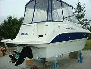

ach ja noch ein paar vorher Fotos

Alt 09.01.2011, 16:06
Benutzerbild von immermutig
Registriert seit: 11.10.2009
Ort: ÖSTERREICH
Beiträge: 2.142
Boot: Bayliner 300; Honwave
@ Lucky
entschuldige
bin deine Frage Übergangen aber eine späte Antwort ist besser als keine
hoffe ich zumindest
Ja es ist 2-Komponentenlack von International.
mittlerweile bin ich damit eine Saison gefahren und es hält
außer die Farbe am Antrieb das ging gründlich in die Hose.

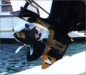

Irgendetwas ist passiert am Etchprimer der verhält sich wie eine Trennschicht
zwischen Untergrund und Epoxit :-(

Alt 09.01.2011, 16:39
Benutzerbild von xxeenn
xxeenn xxeenn ist offline
Registriert seit: 05.09.2006
Beiträge: 3.829
3.328 Danke in 1.844 Beiträgen
Das mit dem Etchprimer hab ich auch schonmal beobachtet.
Wann hast du den schwarzen Lack danach aufgetragen?
Bei uns klappte es dann, als der Etchprimer noch nicht ganz getrocknet war.
