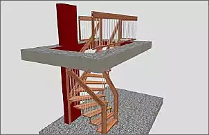

Mal dir das mal GENAU auf und denke nach, ob sie wirklich steil/gerade sein muss.
Vielleicht kann man sie auch so bauen?
Anhang 490295
Gruß, Frank.
Das wird bei der geringen deckenhöhe leider nix...
Es ist eine Hohldielendecke mit Trägern i Abstand von 140cm.
Und das gibt mir die maximale Öffnungsweite vor.
Gruß,Schwarznase ...
Blödsinn (sorry), die sägt man mal eben mit der Kettensäge raus und versetzt sie, das sind keine 5 min Arbeit. Bin leider grad in DK und kann keine Fotos machen, stelle dir aber in Kürze welche rein, wenn du die Lösung nicht unbedingt heute Abend noch brauchst.
Holzdielendecke ist das dankbarste Objekt, was du dabei haben kannst.
