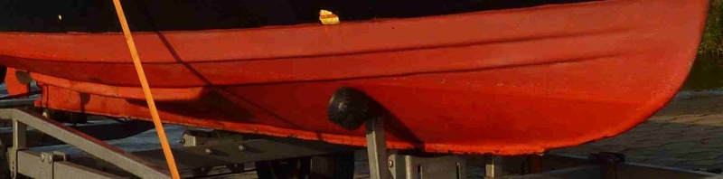

Standard Holzrumpf erneuern? Neu beplanken? Wie? Was tun?
habe in diesem Forum viele interessante Infos gefunden und beschlossen, mich hier anzumelden, da Ihr mir vielleicht bei meinem Projekt helfen mögt.
Ich möchte ein altes 5m (Teile sollen > 85 Jahre alt sein, ordnerweise Historie) Holzboot am Rumpf instandsetzen, bitte keine Hinweise auf Osterfeuer oder Zementwerk Es gibt Gründe, das Boot zu erhalten (Optik, Liegeplatz, Motor) und noch schwimmt und fährt es...
Zuletzt hat in den frühen 80ern diese Werft: http://www.bootswerft-hatecke.de/ das Boot für (lt. Rechnung) rd. 8.000 DM instandgesetzt. Hochgerechnet auf Euro scheidet eine Werftüberholung also aus...
Es sieht aus wie eine Sperrholzbeplankung mit "Leichentuch" noch vor dem o.g. Werftaufenthalt. Die Rumpfform scheint mir jedoch schon etwas komplexer:
Daher meine Frage, ob man so etwas als Laie überhaupt wieder so hinbekommt oder ob ich den Rumpf lieber nur verstärke (weiteres GfK auflaminieren oder nur von innen aufdoppeln)?
Grund für das Vorhaben ist, dass das Sperrholz sichtbar aufquillt, insbesondere im Bugbereich, wo die Längsaussteifungen (Fachbegriff kenne ich leider nicht) enden, macht dieses bei Wellenschlag oder betreten (80kg) nicht den festesten Eindruck.
Kann mir jemand sagen, wie sich diese Rumpfkonstruktion nennt, wie er aufgebaut ist und Tipps, was ich tun (oder lassen) sollte?
Falls ich neue Sperrholzplatten einsetze, welche Dicke sollte ich nehmen und welche Epoxyqualität?
Danke im voraus,

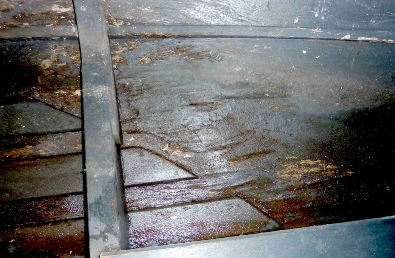

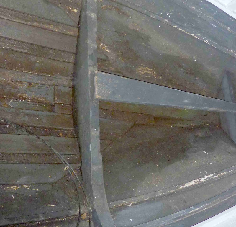

Das sieht so aus, als sei es ein ehem. Rettungsboot in Klinkerbauweise. Sehr wahrscheinlich auch von Hatecke gebaut.
Es irritiert mich daß man von innen von den Plankengängen nichts erkennt.
Von innen mit Glas Epoxy drüberzutapezieren ist keine Lösung, da das Holz dann schnell weggammelt.
Machst Du bitte noch ein paar Bilder mehr? Möglichst noch mehr Fläche zeigend als das letzte.

Da das Holz innen im Bilgebereich sehr nass ist, kann man davon ausgehen,
das außen Wasser hinter die Gfk Hülle gelaufen ist.
Das ist nicht gut !!!
Das Holz ist gerade dabei zu vergammeln, es wird bestimmt nicht einfach
das ganze aufzuhalten.
Ich würde mal außen im Unterwasserbereich in der Nähe vom Kiel ein oder mehrere Löcher ins GFK bohren, wenn da Wasser raus läuft weisst Du was los ist.
MfG Michael

Also man kann außen ja drei geklinkerte Planken erkennen. Innen sieht man Sperrholz aber auch die Spanten...? Die Spanten sehen nun auch nicht so aus, als seien die nur auf eine Sperrholz Innenverkleidung (auf-)gesetzt. Habe ich noch nicht gesehen...
Ist der Rumpf darüber auch noch geklinkert oder Kraweel beplankt oder wirklich Sperrholz?
Kannst Du irgendwo innen was "anbohren" oder freilegen, um zu sehen, ob das Sperrholz im Rumpf womöglich nur eine "Verschalung" ist

Danke, leider ist der Hersteller nicht bekannt. Im Ordner stand was von "vermutlich Luerssen"
Mehr Fläche von innen als das letzte Foto geht leider innen nicht, da sich dann der Motorkasten und die Sitzbänke bzw. Backskisten anschließen... Von innen ist aber keinerlei Planke zu sehen, nur Sperrholz
Danke für das willkommen! Das Freibord ist wohl Sperrholz, da habe ich Beschläge abgeschraubt. Auch innen klingt es überall "massiv" und nicht nach Sperrholz über einem "Hohlraum".

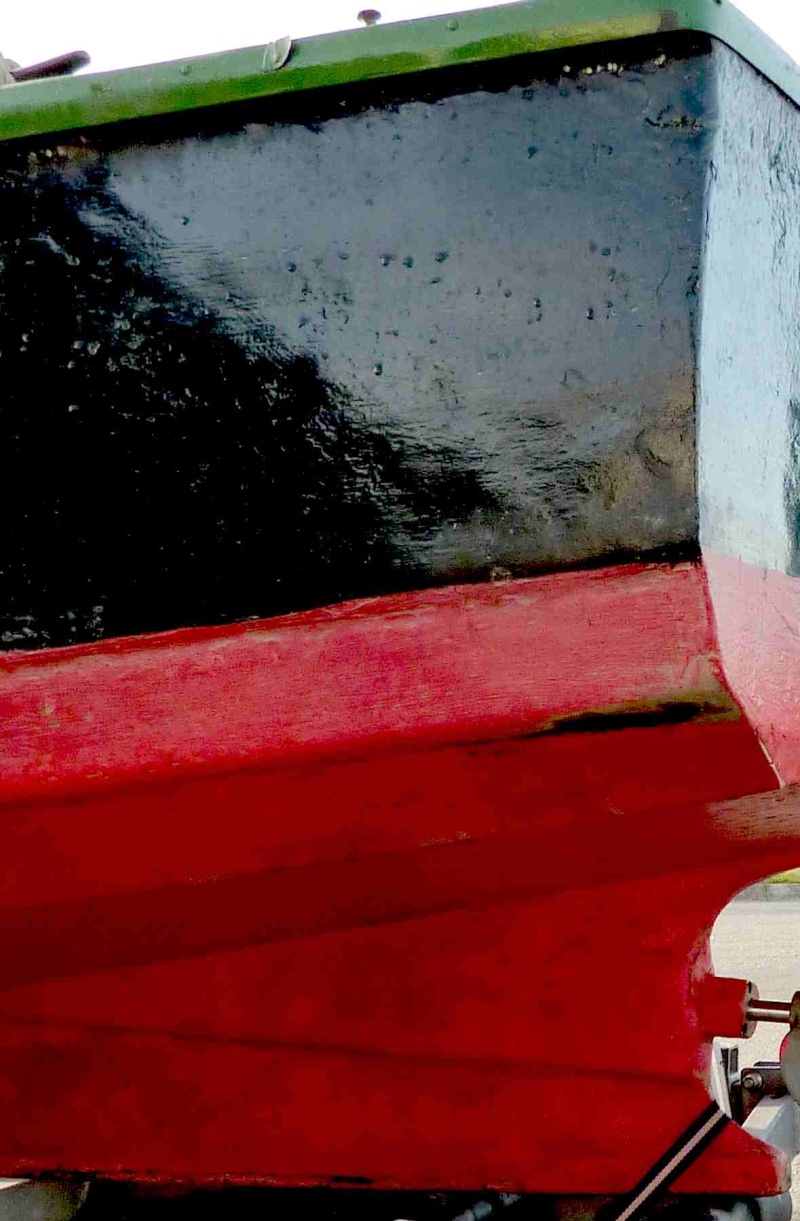

Apropos, wie bekomme ich - sollte es darauf hinauslaufen - das "Leichentuch" da runter? Flex? Schrubbkeks? ...?
Hier noch ein Bild vom Heck:

Ahaaaa...
jetzt sieht man wo der Frosch die Locken hat!
Das könnte ein früher Sperrholzbau sein. (dafür spräche auch Lürssen als Hersteller)
Das fehlen von Spanten und Stringern deutet jedenfalls, neben der Heckansicht, darauf hin.
Und daher sehen wir auch innen keine Plankengänge.
Den hat man dann irgendwann mit Leichentuch überzogen. Und nun ist das Sperrholz endlich am Ende.
Wenn dem so ist, wird Dir der eine oder andere, der obengenannten Kommentare wohl doch noch zu Ohren kommen. Ein aufgequollener Sperrholzrumpf ist nicht zu reparieren.
Bevor die Trocknungsaktion die Hölzer wieder zusammenzieht und die Wahrheit teils verdeckt, mache mal ein paar Bohrungen. Die kann man wieder ausdübeln, das ist das geringste. Aber nur so bekommst Du einen Einblick was wirklich los ist (und woraus der Rumpf wirklich besteht.

Zitat von Holz Beitrag anzeigen
@passagemaker -
Kann man nicht das vorhandene Gerippe nur neu mit Sperrholz beplanken? Stelle mir das nicht so kompliziert vor?
Was für ein Sperrholz müßte ich da nehmen (Qualität und Materialstärke)? Vermutlich würde ich es eh wieder laminieren, um es wirklich dicht zu bekommen und man muß nicht ganz so sauber arbeiten was Fugenbreite und Zuschnitt angeht... Oder?
Wenn wir denn ein gesundes Spantengerüst haben, ist das sicher machbar, aber ich sehe auf deinen Bildern keines! Es wäre auch ein Indiz dafür, daß das KEIN Lürssen Bau war. Die Sperrholzbauten benötigten ja kaum versteifende Elemente, daher waren sie relativ leicht und dennoch stabil.
@Oceanix -
Das evtl. im Ausland machen zu lassen hatte ich auch schon überlegt.
Wo sollte denn das wohl geschehen? Östlich von Berlin (West) gab es keine Holzbootsbauer, die diese Bezeichnung zu Recht trugen, daher auch keine Fachkräfte mit Erfahrung.
Yachten kannte der Ostblock halt nicht.
Bleibt die Türkei, da gibt es die Fachleute noch. Allerdings ist es für einen Laien schlichtweg unmöglich dort einen zuverlässigen Mann zu finden. Dann ist der Transport auch zu teuer.
Auf den Bildern seht Ihr den Recht massiven Kiel. Ist es möglich, einen so massiven Kiel an einem Sperrholzrumpf zu befestigen?
Der Kiel hängt da ja nicht einfach dran, der ist ja tragendes teil der Konstruktion!
Die Jungs in der Lackierei meinten übrigens........
Jan

Moin Jan
Ob das wirklich ein Sperrholzklinker auf Nahtleisten ist,oder die inneren Reparaturstreifen der Abdichtung von Trockenrissen dienten kann man nur erkunden in dem man,wenn man nicht bohren mag,mit einem Schrupphobel im Überwasserbereich(lässt sich einfacher reparieren)einige male beherzt zulangt.Kommen keine Querlagen nach den ersten zwei Zügen zu Tage,so ist wohl doch Vollholz.Eine solche Rumpfform in Sperr-oder Vollholz neu zu beplanken ist schon eine Herausforderung und m.E. ohne Bootsbaukenntnisse nicht zu machen.Mangelnde Passgenauigkeiten mit einigen Lagen Matte und Harz zu verkleistern führt zu keinem guten Boot.
gruss hein

Kleines Update
Der Rumpf ist rott. Hatte heute einen pensionierten Bootsbauer hier. Der sprach wie Hein von einem Sperrholzklinker auf Nahtleisten. Laut ihm aus den 20ern. Nur für die Rumpfschale veranschlagte er rund 10.000€ "bei den heutigen Stundenlöhnen".
Die Arbeiten bei Hatecke sind laut ihm nur innen (Motorlager, Backskisten, Ruderanlage, etc.) und am Deck gewesen, der Rest sei eindeutig älter (Schraubenköpfe etc).
An mehreren Stellen konnte er im Inneren das "Sperrholz" bis zum GfK-Überzug wegkratzen, ich habe das Übel dann noch vergrößert... Der Überzug ist relativ massiv, 3-5mm im Unterwasserschiff. Wenn man das entfernt bliebe laut ihm wirtschaftlich nur der Umbau des Antriebs in eine neue Rumpfschale.
Er selbst ist 86 und hat Gicht, leider kannte er auch keinen aktiven Holzbootbauer mehr. Selbst unter Anleitung bekäme man den Rumpf lt. ihm nicht so einfach neu beplankt. Das alte Sperrholz hatte nur 10mm Wandstärke.
Laut ihm blieben drei Optionen:
- Viel, viel Geld in die Hand nehmen (ohne Herstellerplakette aber Liebhaberei)
- Abwracken, also Motor, Wendegetriebe, Wellenanlage, Antriebseinheit verkaufen laut ihm min 1200-1500€ wert
- Basteln...
Basteln könnte laut ihm so aussehen:
Sperrholz von innen entfernen und dann zwischen den Nahtleisten (von innen!) mit Epoxy mit Stellmittel segmentweise flächig neu einkleben - auf das "Leichentuch". An den Übergängen dann Hilfsspanten einziehen und mit "Quellkleber" verkleben.
Anschließend den Rumpf außen und innen neu mit Epoxy versiegeln. Ist zwar Pfusch - sagt er - gab aber schon schlimmere Verzweiflungstaten.
Ach ja, die Metall-Kielleiste sollte ich abnehmen, den Kiel versiegeln und dann vorzugsweise nur verkleben, das bekäme man sonst nie ganz dicht.

Ich weiss du willst es nicht hören....aber vergiss das Teil!

Naja, klingt so als hättest Du beim Basteln zumindest nichts zu verlieren außer Zeit und Materialkosten...
Warum wolltest Du das Boot den gerne behalten?
Wenn Du den kompletten Antrieb verkaufen wollen solltest, dann kannst Du Dich gerne bei mir melden (am besten per PN).
