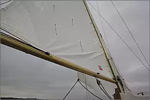

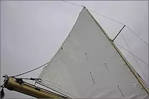

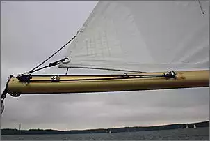

kann mir wer nen Rat geben? Das Unterliek zieht sich bei einigermaßen sportlichen Verhältnissen auf ca. 50 cm hinten aus der Baumnut raus...
Bin ein bisschen ratlos, wie ich das anders festtüddeln könnte...
Oder kann man da was unters Liek nähen lassen? Ne Kugel am Ende oder so...
Besten Dank schonmal.

Mit einem Ende das Auge straff um den Baum tüddeln?
Und die Dirk was dichter holen?
Ok. Danke, wäre vorerst ne Möglichkeit. Aber etwas sauberer sollte es auf Dauer schon werden. Die Dirk benutze ich beim Segeln eigentlich nie. Damit lässt sich das Groß am Wind ja gar nicht mehr dichtholen...

Die Dirk ist da eigendlich so`n büschn Egal.
Aber Du solltest versuchen, das Auge,"Schothorn ??"
etwas mehr zur Baumnock durchzusetzen und evtl. mit nem Tüddelband auf den Baum zu ziehen!
Sieht alles nicht Unlösbar aus.
L.G. Matthias

Standard Ach Ja
Wenn das "Tüddelband" durch das Auge,um den Baum
mit etwas Sorgfalt gemacht wird,
sieht das auch nicht schlecht aus!!
Ne Kugel währe da eher Sch.....

Standard Schothornrutscher
moin.
Nimm ein Stück Gurtband, fädel es durch die Schotkausch und den Schothornrutscher 2-3mal, vernähe es, Fadenenden abbrennen und gut.
Ach ja, das Unterliek mit Liektau muß an der Stelle natürlich weggeschnitten werden.
VORHER das Liektau mit Nadel und Faden festsetzen, sonst haut´s Dir ab.
guckst Du hier:
http://katalog.gotthardt-yacht.de/in...mrutscher.html
mfG Götz

Super! Besten Dank, Götz.
Sowas hab ich gesucht.

Hmm...
Klingt doch ein bisschen riskant...Aber schaff ich schon.
Kann ich diese Baumrutscher auch direkt unter/ hinter das Unterliek nähen, ohne das Auge zu benutzen?
Oder ich lasse gleich so eine neue Kausch mit Rutscher einpressen...
Geht das nachträglich noch?

Hmm...
Jepp, das seh´ich auch so.Ich tät so nicht mehr fahren

Nee, der Baum ist fit.
Ich fürchte eher, das stolze ungarische Segel macht untenrum die Grätsche.
Aber ansonsten isses noch gut.
Aber ich fahr auch nochmal mit dem Meßschieber durch die Baumnut...

Standard Hallo
Mach es nicht!
Ein Segel ist schnell verändert und
ein Schothornrutscher macht Dein Unterliek an der Nock ca. 2cm höher als den Rest vom U.Liek, da könnte dann das Liek trotzdem ausrauschen!
Ein Stück vom Liektau rausschneiden hört sich auch nicht so gut an.
Versuch es doch erst mal auf die Seemännische Tour!
Mit Leinen, Stroppen, Enden und Zeisingen lässt sich schon ne Menge regeln!
Sagt einer, der auf einem Großsegler "Klein geworden ist"""
Gruß Matthias

Mach es nicht!
Gruß Matthias
Das steht und fällt mit der handwerklichen Begabung von RocknRoll.
Ich habe auch schon mal ein Segel in der Hand gehabt und habe das schon oft gemacht, da ist nix bei und hält super.
Der Rutscher muß in einer "Flucht" mit dem Liektau (und zwar beide Oberkanten) eingesetzt werden. Dann steht er auch nicht 2 cm höher als das Unterliek.
Solche Segeländerungen (Reparaturen) gehören deswegen ja auch zum Segelmacher
Mach das mal lieber auf die "Seemännische Bastel-Tour". Schön am Baum dicht binden und gut is.
mfG Götz

Macht da keine Wissenschaft draus, einfacher Baumrutscher, Liektau vom ollen Lappen passend einkürzen, Schäkel dran, fertig.

Ich würde auch nur ein Tau das reckfrei ist durch das Auge um den Baum führen. Mehr nicht, denn das dürfte schon funktionieren. Der von Chippy eröffnete thread http://www.boote-forum.de/showthread.php?t=63677 hilft die Sache mal aus einem anderen Blickwinkel zu betrachten.

Moin David,
ich würde das Tüdelband anders führen.
Vieleicht hilft das ja schon. Das Schothorn wird in Richtung des Achterliek geführt und über die drei Umlenkrollen kommt richtig Druck auf das Band. (Hebelgesetz). Das sollte m.M nach das Unterliek im Baum halten.

Danke Bernd,
aber das Auge des Schothorns sitzt ein Stück hinter der kleinen seitlichen Umlenkrolle, wenn das Unterliek ordentlich gespannt ist. Hatte ich auch als erstes versucht...Deshalb dann doch den kleinen Block ans Ende getüddelt und zuerst da durch geführt.
Hab aber heut noch aus der Hafennachbarschaft den Tip bekommen, erstmal einen "Klettzeising", also reckfreies Klett-Gurtband 2-3x durchs Schothorn und um den Baum wickeln. Damit lässt sich dann auch noch halbwegs trimmen.
Aber auf Dauer kommt da wirklich noch ne saubere Lösung...
