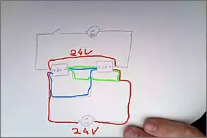

Alt 16.06.2013, 15:17
Benutzerbild von Konsul
Konsul Konsul ist offline
Registriert seit: 25.09.2009
Ort: Hochwald
Beiträge: 459
2.228 Danke in 759 Beiträgen
Ja klar...... zeig mir die Schaltung!!!!!
Geht das so nicht? Wo ist der Fehler?
Hits:	233
Größe:	58,7 KB
Liebe Grüße,
- Boot statt Böller! -
Alt 16.06.2013, 15:27
Registriert seit: 19.08.2012
Ort: Wien
Beiträge: 2.254
Boot: Momentan Bootlos :-(
Nein, so gehts nicht.
Damit liegt an dem 12V Motor ebenfalls 24V an!!!!!!
ausserdem werden die Batterien Rauchzeichen geben!!!!!! (oder die Kabel, je nach auslegung auch beides)
Die Schliesst du nämlich mit der Schaltung kurz!!!!!!Klicken Sie auf die Grafik für eine größere Ansicht
Hits:	201
Größe:	39,6 KB
Ich hoffe man kann das (die) Problem(e) erkennen???
Die RotenLinien zeigen, dass am Motor immernoch 24 V Anliegen.
Grün und Blau zeigen die entsprechenden Kurzschlussstrecken!!!
Lösung...
Die verbindung der beiden Batterien trennen, um 12V für den Bugmotor zu haben.
Die BAtterien zusammenschalten für den Heckmotor.
Entweder / Oder... Beides geht so nicht
No Money - No Problem
No Work - No Problem
No Wind - PROBLEM
Geändert von Bandit1973 (17.06.2013 um 06:01 Uhr)

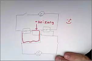

Alt 16.06.2013, 15:46
SunFun SunFun ist offline
Registriert seit: 02.03.2013
Ort: MLK km 000
Beiträge: 648
Boot: Renken Ruderboot :o)
504 Danke in 348 Beiträgen
darum
Hits:	128
Größe:	22,7 KB
Gruß Thom
Suche Treidelpferd!
Alle sagten "das geht nicht!"
dann kam einer, der wusste das nicht.......
.....und machte es einfach
Alt 16.06.2013, 21:44
Ort: Hochwald
Beiträge: 459
Ok, verstanden. Danke für die Erklärung .
