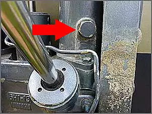

Gelöst...!
Dieser Thread hier half mir weiter: https://www.boote-forum.de/showthread.php?t=173430
Nachdem ich diesen Thread las und die letzten beiden Bilder gesehen habe, schaute ich erst in die verlinkte Anleitung und dann ob so ein Ventil auch bei meinem Motor zu finden ist. Und siehe da... Bei mir ist auch so ein Loch im Bracket und unter den Algen auch eine Markierung. Das Ventil war auf "manuell" gestellt. Da kann ich ein ganzes Fass Öl auspumpen - so wird sich nix heben und senken... Hab mittels Schraubenzieher das Ventil wieder umgestellt und siehe da, das Ding funktioniert astrein...!
