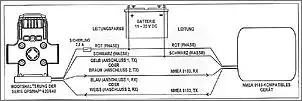

Hallo, vielleicht hat jemand von Euch sowas schon mal verbunden, ich habe ein GARMIN GPSMAP620 und möchte es mit einem Heckgeber AirmarP66 verbinden. Der Heckgeber hat folgende Anschlüsse:
rot -12V
schwarz - Masse
blanker Draht - Abschirmung
weiß - NMEA +
schwarz - NMEA -
Wenn ich die Anleitung richtig lese müssen beim Garmin z.B. die Leitungen (gelb und blau) oder ( braun und weiß) belegt werden. Soll ich aber jetzt weiß mit weiß und blau mit blau verbinden

Hi Stefan,
das ist recht eindeutig:
Hits:	302
Größe:	42,9 KB
TX ist Transmit = Senden
RX ist Receive = Empfangen
Gelb oder Braun kannst du ignorieren, das ist der TX/Ausgang des Garmin.
Blau oder weiss ist die RX/Eingangsleitung. Nur die interessiert hier,
denn du willst ja etwas ZUM Garmin schicken, nicht umgekehrt.
Dein Heckgeber sendet nur, aber er empfängt nichts.
Also kommt die weisse Ader des Heckgebers an die weisse oder blaue Ader deines Garmin. Masse noch an Masse, Plus an Plus - und das war es dann.

So, gestern im Wasser gelegen und getestet aber das GARMIN zeigt nichts an. Habe ja die Leitungen farblich miteinander verbunden. blau - blau / weis - weis
Wenn die Sendeleitung des Heckgebers mit NMEA+ beschriftet ist (blaue Leitung) dann wäre sie ja richtig verbunden mit der blauchen leitung des GARMIN (Anschluss 1 RX).
Die weisse Leitung des HEckgeber NMEA- gehört dann aber vermutlich an den gelben Anschluss. Dann wäre es wie in der beschreibung paarweise angeschlossen TX-gelb / RX blau
Wenn der Heckgeber nur senden warum hat er dann zwei NMEA Leitungen + und +

So noch in bisschen geblättert. Das GPSMAP hat zwei Eingänge die konfiguriert werden müssen.
Da ich ja weis mit weis verbunden haben (weis ist der Anschluss 2) muss am Garmin auch dieser kanal auf NMEA freigeschaltet werden. Ich hatte aber nur den Kanal 1 freigeschaltet. Also am Montag erstmal das testen und dann weitersehen.

So, jetzt geht es. Das weisse Kabel NMEA + muss auf den kanal 1 gelegt werden. Supi. Wenn ich jetzt noch die Tiefe in die Karte eingeblendet bekomme ist es perfekt.

So Thema erledigt, habe gerade beim Support angerufen
Zitat von Stingray77 Beitrag anzeigen
rot - 12v
schwarz - masse
blau nmea - GEHT MIT AUF MASSE!
weiss nmea + AN BLAU GPSMAP
Bekomme nur nichts im GPS angezeitg?
Gruß, Michel

Ich verstehe die Verwirrung nicht ganz ...
Das GPSMap 620 hat zwei bidirektionale NMEA0183-Schnittstellen. Jede besteht aus genau einer Leitung gegen Masse (schwarz).
NMEA 1:
Ausgang (bspw. an Funkgerät, PC, ...): gelb, Masse an schwarz
Eingang (bspw. von Echolot, von AIS, ...): blau, Masse an schwarz
NMEA 2:
Ausgang: braun
Eingang: weiß
Die Ein- und Ausgänge müssen im Menü noch zusätzlich eingeschaltet werden, bei den Ausgängen ist sogar wählbar, ob sie NMEA- oder proprietäre Garmin-Daten senden sollen. Zusätzlich ist konfigurierbar, welche NMEA-Datensätze der GPSMap620 an den Ausgängen liefern soll.
