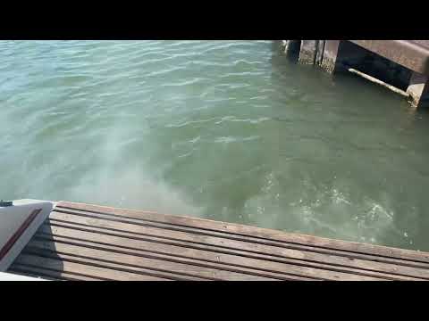

Standard OMC 4,3l V6 macht Probleme im Stand und bei Drehzahlerhöhung....
Hallo zusammen......
ich mal mal wieder ein Problem mit meiner Four Winns Sundowner 205 mit ihrem OMC 4,3l V6 Motor mit einem Mercab 2BBL Vergaser
Folgende Probleme:
• er springt sehr - sehr schlecht an - trotz 2-3Pumpen
• wenn er läuft - läuft er sehr unrund
• er qualmt sehr stark ( grauer Qualm )
• es befindet sich ein großer Schmierfilm auf dem Wasser
• er dreht nicht höher als 2.000 Umdrehungen....
Was habe ich schon alles gemacht......
• Vergaser gereinigt und in Grundeinstellung gesetzt....
• Verteiler mit neuen Spannfedern bestückt + neuen Verteilerfinger + Verteilerdeckel + Zündkabel + Zündkerzen
• Zündung steht auf 10 vor OT
Jetzt weiß ich leider nicht mehr weiter und würde mich über Eure Hilfe sehr freuen.
Oder über einen ehrlicher Schrauber in meiner Umgebung ( NRW - Wesel )
Euch noch einen schönen Abend
Anbei ein paar Videos ......
Nicht auf allen Zylindern
Zündfolge falsch
Ansaugung undicht
Vergaser falsch eingestellt
Ventile undicht
Zylinderkopfdichtung hinüber
Mal Kompression prüfen
Ist zu sehen
Unverbranter Kraftstoff oder Öl
Ist klar so schlecht, unrund wie der Läuft
Riecht der Qualm stark nach Benzin oder ist der eher Geruchslos?
Könnte nämlich auch sein, das er Wasser in den Brennraum bekommt!
Hattest du den Motor orderntlich eingewintert und den Motor entwässert / mit Frostschutz gespült?

Hallo ..........,
wie auf den Videos zu sehen, ist der Choke komplett geschlossen, richtig einstellen, dann müsste der Motor besser laufen.
beim genauen hinhören vernehme ich auch ein Geräusch was eine defekte Krümmerdichtung vermuten lässt...
wie sieht dein Motoröl aus ??? Wasser im Öl ???
Werner

@ Markus:
Ich würde sagen, dass der Qualm nach Benzin riecht.
Ja der Motor war komplett mit Frostschutz eingewintert....

Hast du Dir die Zündkerzen mal näher angschaut ob diese Wasserspuren aufweisen?
Ich tippe stark auf Wasser im Zylinder, hatte das gleiche Problem.
Die Symptome waren die gleichen wie bei Dir.
Gruss Markus

Hallo .............,
und wenn man genau hin hört, läuft der Motor nicht auf allen Zylindern...
meine Empfehlung:
bau so schnell wie möglich die Zündkerzen aus, und schau dir das Kerzenbild an,
ist eine oder mehrere Kerzen sauber (gewaschen) dann kommt Wasser in die Brennräume.
am besten ein paar Bilder machen und hier einstellen.
