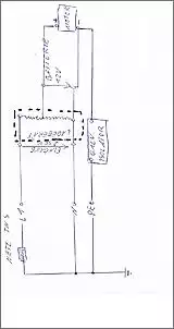

Ich versuch mal ne Skizze von meinem Problemchen rein zu stellen
Hits:	304
Größe:	20,2 KB
Also Bild geglückt, fast ! ;)
was bringt jetzt der Galvanische Isolator ?
Der PE (Schutzleiter) ist zwar Isoliert
aber
der N (Nulleiter) der das selbe Potential hat steht am Motor an,
wobei es egal ist ob an der Batterie minus oder an Masse Motor.
Alt 25.07.2012, 16:46

Zitat von In Flagranti Beitrag anzeigen
Anhang 377887
aber
Der Isolator trennt den Schutzleiter bis zur einer gewissen Spannung und
verhindert dadurch einen Sopnnungsaustausch zwischen Antrieb und Erde bzw Wasser.
Der Nullleiter hat am Motor nichts zu suchen.
Es würde auch ein satten Kurzen geben,
wenn mal die Polarität vertauscht wird.

Ich glaube wir denken schon in die gleiche Richtung,
nur habe ich so ein bisschen ein Problem mich in hochdeutsch
auszudrücken ;)
Der Nulleiter wie der Schutzleiter haben in dieser Schaltung das gleiche
Potential!
Also auch tauschbar, gleicher Draht.
Bitte nicht in plus/minus Denken sondern in Wechselstrom.
Das was offen ist und was ich nicht weiß, ist das Thema Ladegerät.
Das Ladegerät was ich gezeichnet habe wäre ein sogenannter Spartrafo,
also keine galvanische Trennung.
Ob C-tec galvanisch trennt hab ich keine Ahnung.
Aber wenn wir von meiner gezeichneten Schaltung ausgehen,
wäre ständig eine Verbindung mit der Erde vom Land.
Egal wie ich den Stecker einstecke, das würd keinen Kurzschluss geben.
P.S. Beim Stecker drehen wär nur der Galv. Isolator das Problem
Aber wir lassen mal die Schaltung und drehen den Stecker nicht!!!
