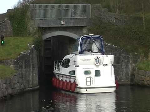

Sicherste Möglichkeit, wie oben beschrieben.
Bootshaken als Messlatte am Bug.
Zum Nachlesen weiß ich nichts, entspricht aber meiner Erfahrung und habe ich auch so mal gelernt.
Verlassen tue ich mich auf das was ich sehe.

Ich habe auch so einen "Fühler",
aber irgendwo muß man das doch nachlesen können.

und ansonsten sicherheitshalber vorsichtig ausprobieren:
http://www.youtube.com/watch?v=ekrGjuJbRGM
