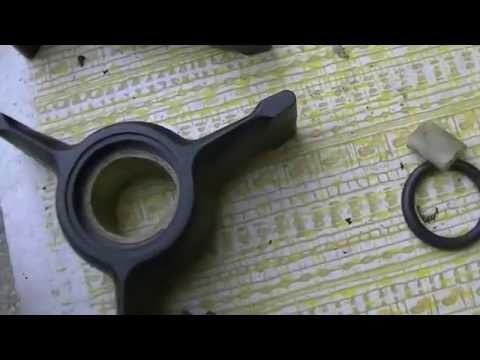

Wie bekomme ich das Unterwasserteil ab ??? Ich habe 6 Schrauben von unten gelöst, jetzt hängt es vorne an einer Art Stange ?! Habt ihr vielleicht ein werkstatthandbuch ?
Simon
Alt 13.04.2018, 20:22
Svensk Svensk ist offline
Registriert seit: 29.10.2011
Ort: Am See Bolmen in Südschweden
Beiträge: 83
Boot: Särki 570
154 Danke in 65 Beiträgen
Hej Simon,
schau dir mal das Video an, da ist alles ganz gut beschreiben.
https://www.youtube.com/watch?v=kYgwzSIn0Ug
Gruß Uwe
