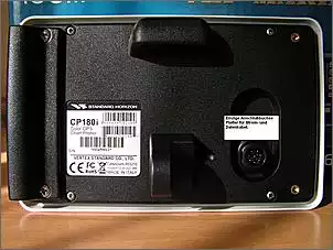

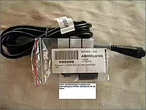

Ich will ein Funkgerät (ICOM IC-M 601) und einen Seekartenplotter einbauen und miteinander verbinden. Dazu habe ich ein kombiniertes Strom- und Datenkabel. Ich weiß allerdings nicht, wie ich die Pins belegen muß.
Variante1: Nach meinem Verständnis bekommt der Plotter über dies Kabel auch seine Stromversorgung. Also Stecker an Kabel löten und zwischen Funke und Plotter stecken.
Variante 2: wie oben, aber Kabel trennen. Verteilerdose und extra Stromversorgung in die Verteilerdose, damit der Plotter Strom bekommt.
Frage 1: Welche Variante stimmt? Mir fehlt die PIN Belegung der Buchse an dem Funkgerät.
Frage 2: Welche PINs müssen zwischen Funke und Plotter verbunden werden?

von der Funke bekommst Du keinen Strom für den Plotter.
Ansonsten Braun vom Plotter an NMEAIN+ von Funke und Grün vom Plotter an Ground von Funke. Pinbelegung ist auf Bild 4. Stecker gibt es u.a. bei Conrad, ist ein ganz normaler DIN-Stecker.
