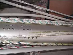

Na klar kann man es machen, bei meinem ist es ab Werk sogar so!
Hits:	248
Größe:	143,4 KB
aber das so sauber wieder hinzubekommen und die passende Anzahl Nieten / deren passende Stärke etc.. das würde ich mir als Laie nicht zutrauen.
