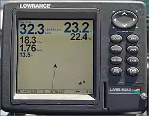

was ist preiswert?
Ein Plotter mit Durchflussgeber kostet, ist aber seinen Preis wert.

Zitat von Fletcher14UA Beitrag anzeigen
hast du LMS-522?
alles funktioniert?
weil ich habe gleiche Gerät und immer noch kein Durchflussgeber angebaut.
ja ist ein LMS 522, und der Geber funktioniert tadellos. Er ist genauer als meine Tankanzeige.
